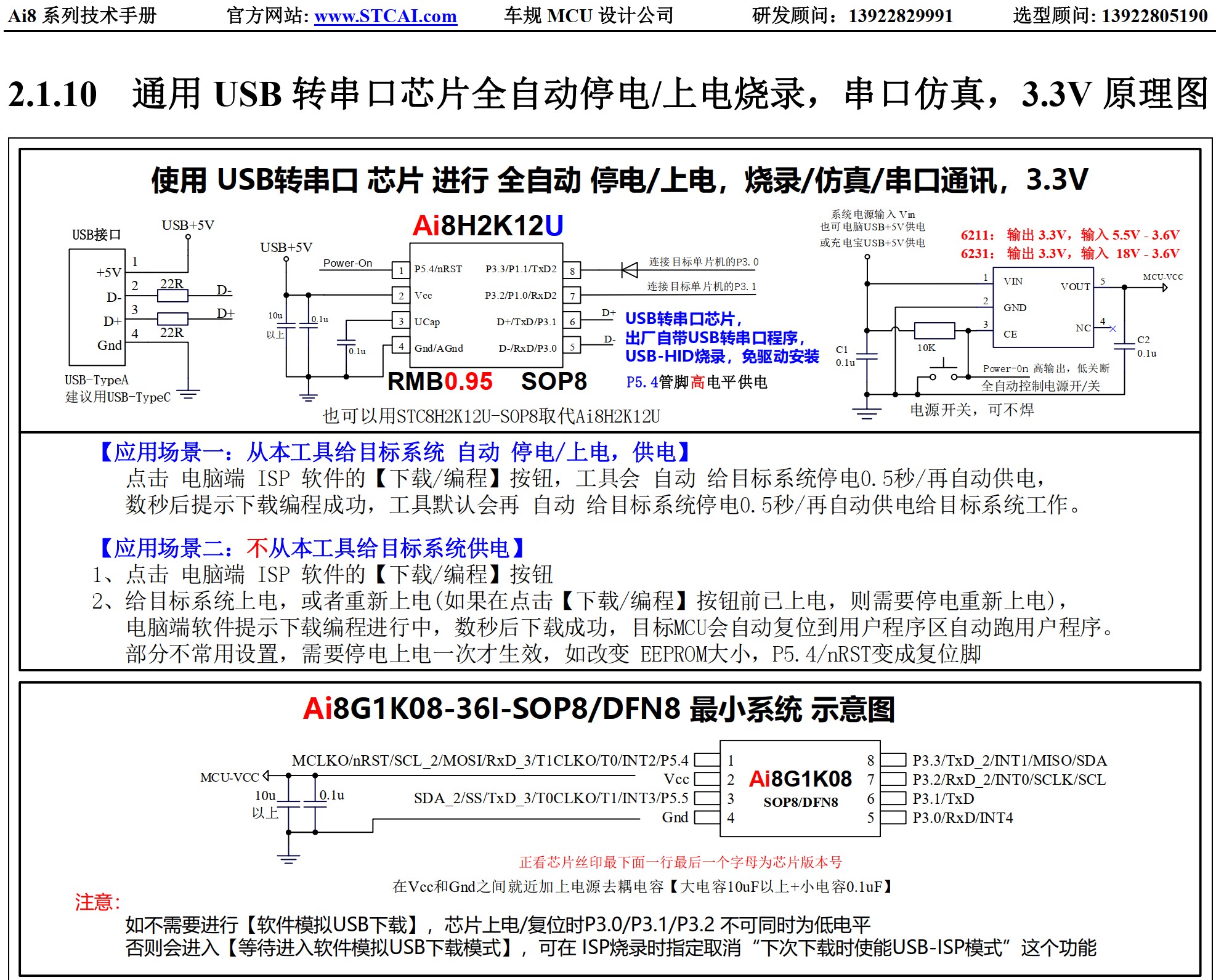

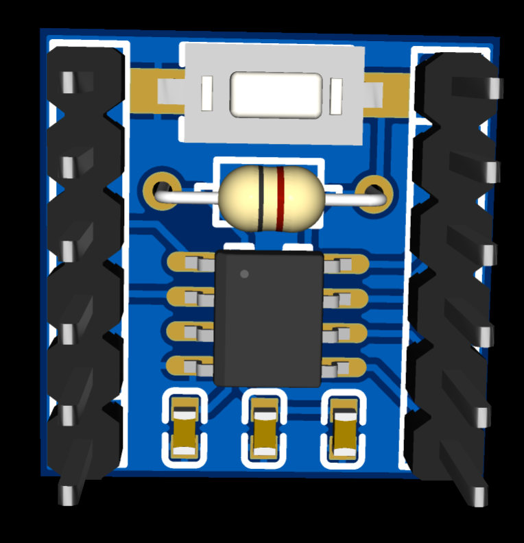

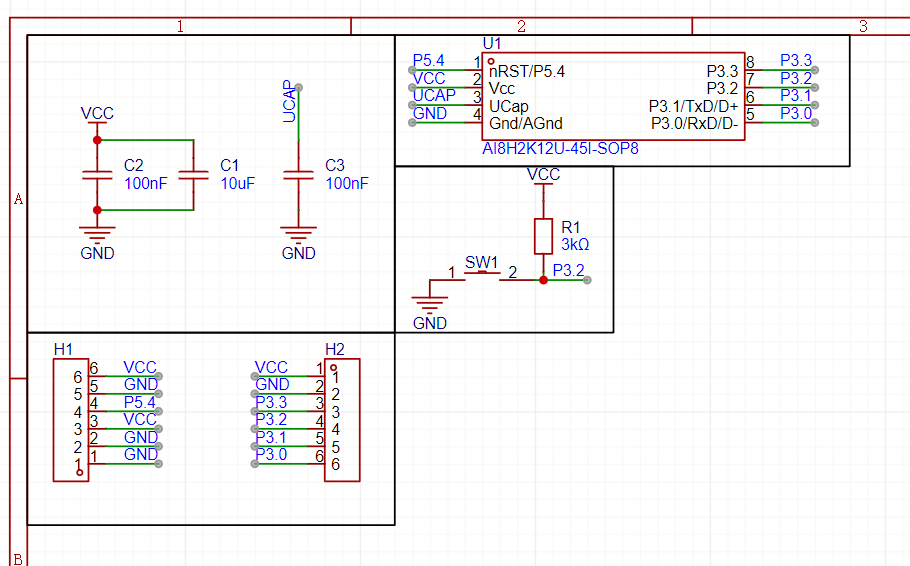

如图所示PCB,烧录程序时,
是否仅需要将受控的VCC接到AI8H2K12U的VCC,共地,接RX与TX,
然后在PC上使用软件下载即可成功烧录程序。

对的,下载器受控VCC接被下载单片机的VCC
好的,感谢回复。  发表于 2025-3-21 14:56
