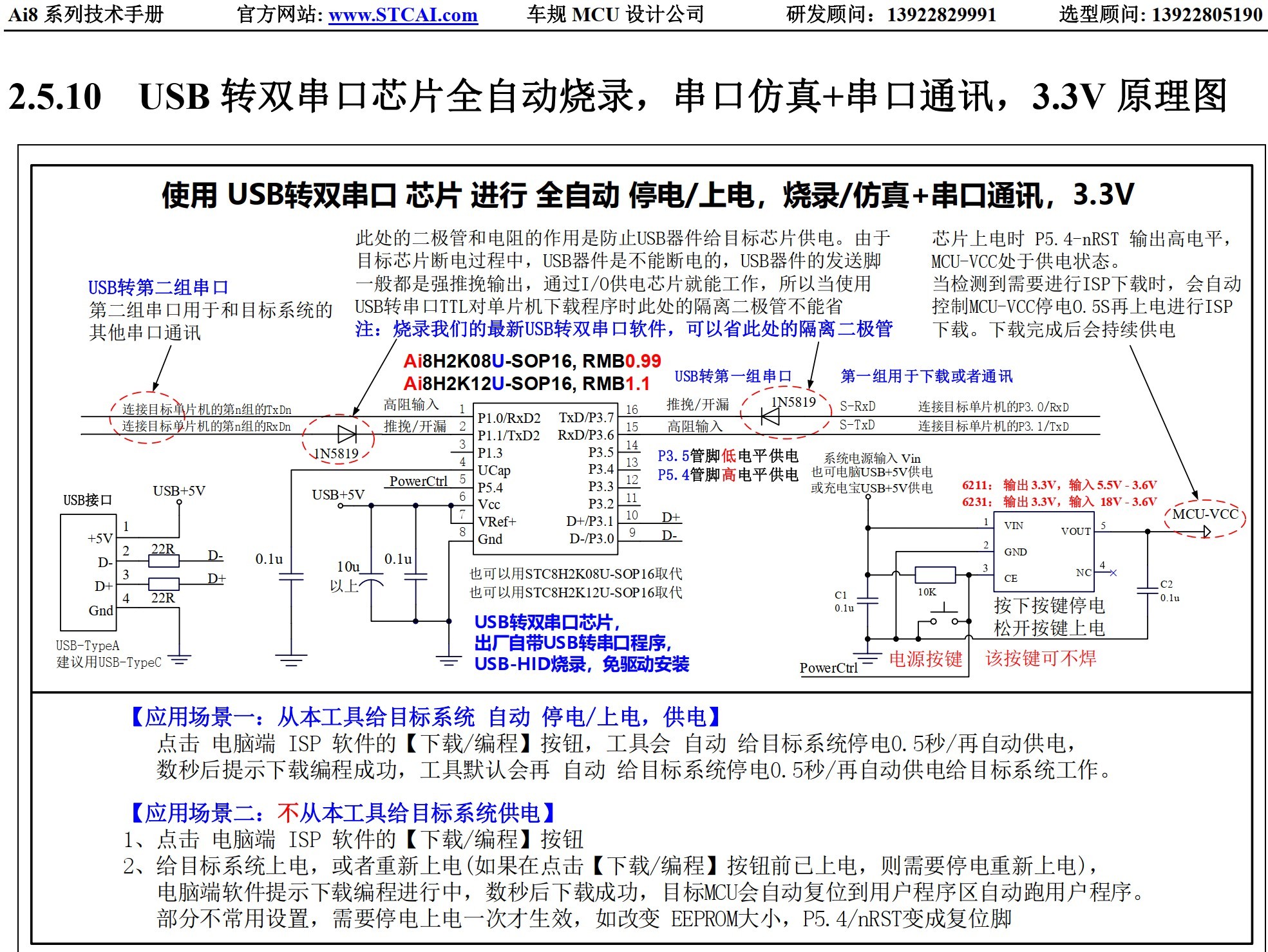

使用AIapp-ISP-v6.95A制作的USB-UART和USB-2UART都可正常使用,不完美的地方是我使用AI8h2k12u芯片时,
P54管脚高电平供电,可我需要的是低电平供电,稍有遗憾,原程序哪里有啊,我想学习一下。

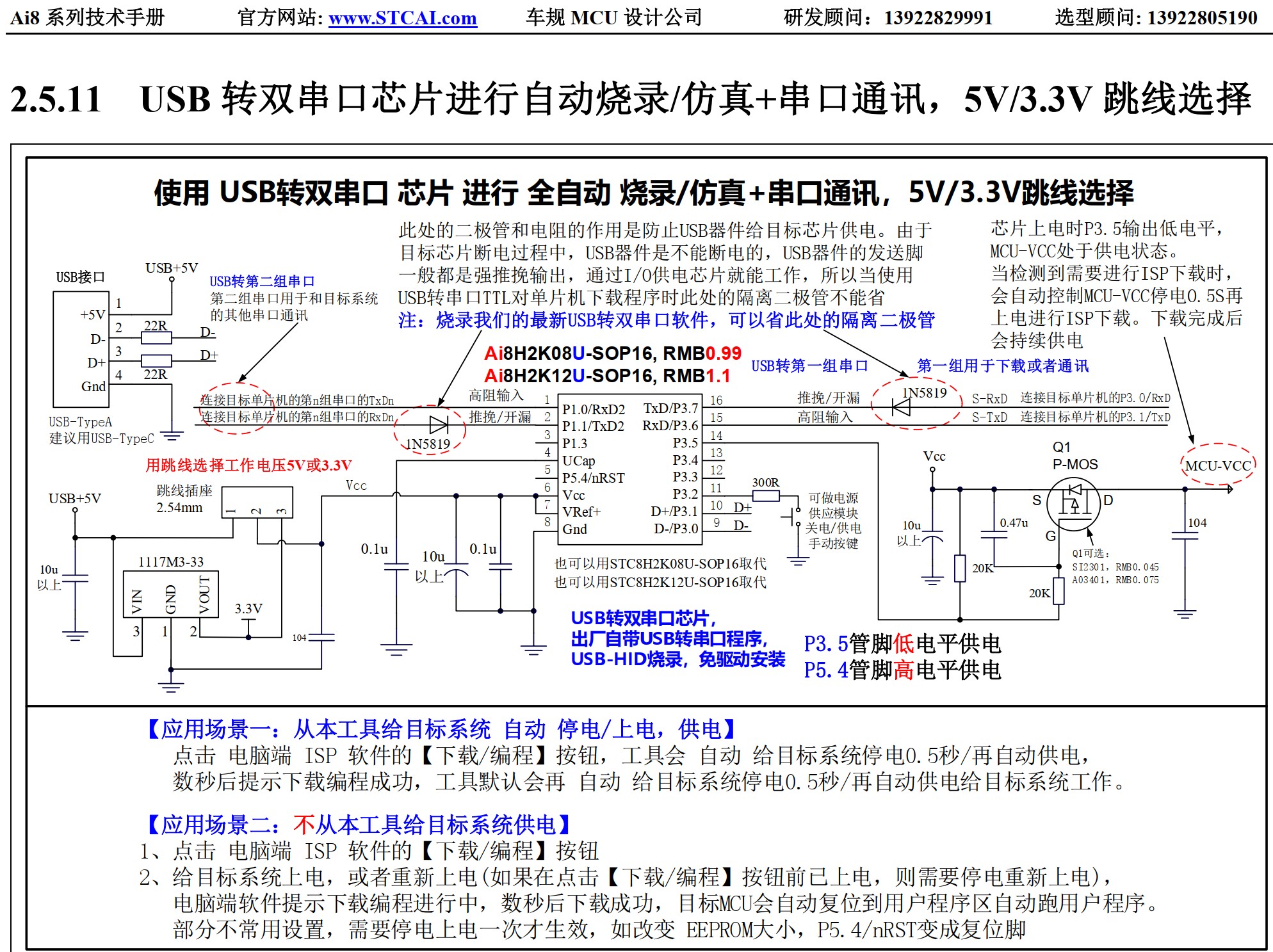

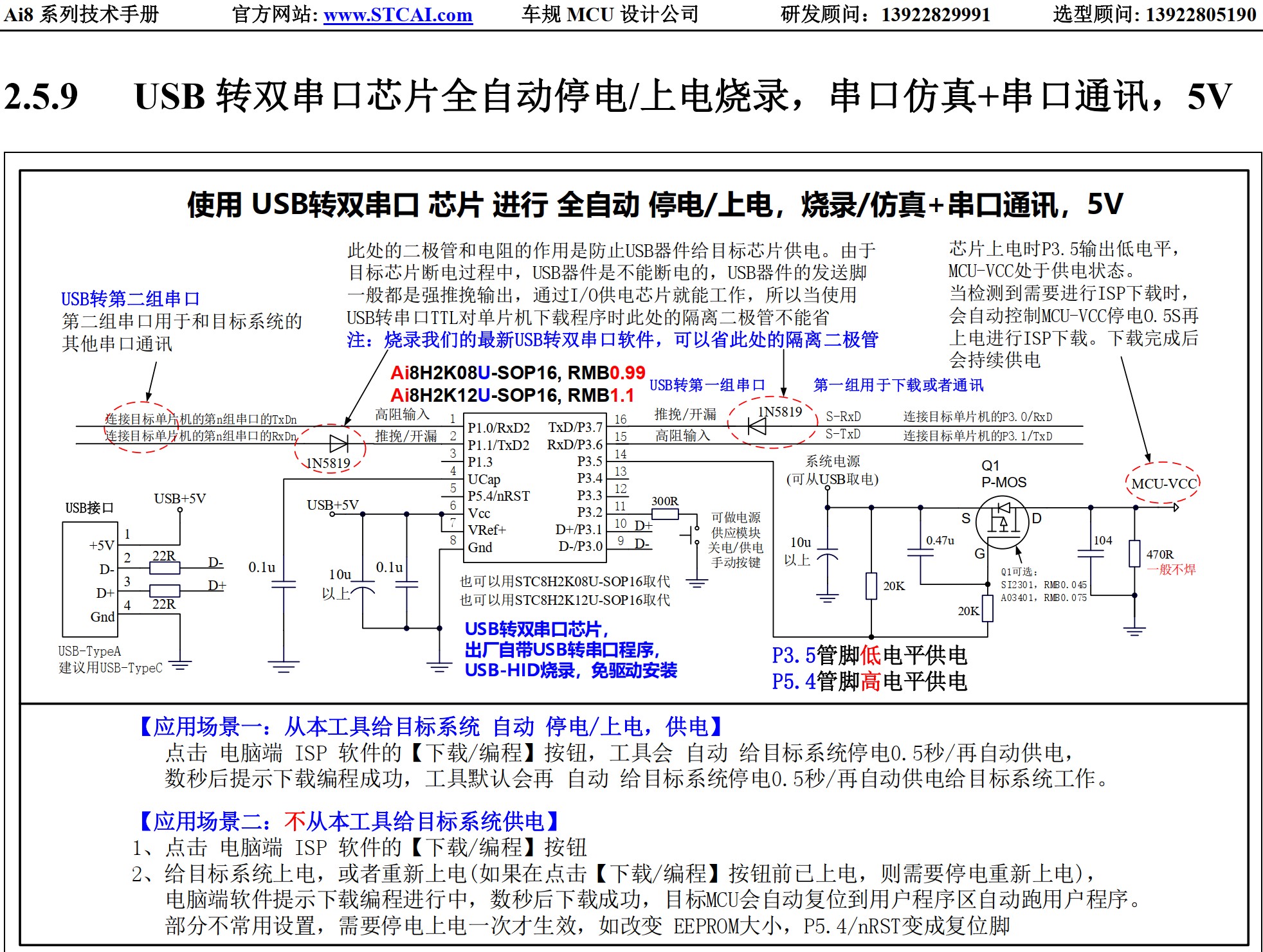

AI8H2K12U-SOP8的P54是高电平有效(供电),
这个封装只有1个脚可以用来控制断电/上电,不能直接控制PMOS,
这个要是可以在更新固件时自定义高低电平有效和IO模式就好了.
低电平有效可以使用AI8H2K12U-SOP16/TSSOP20, P35
