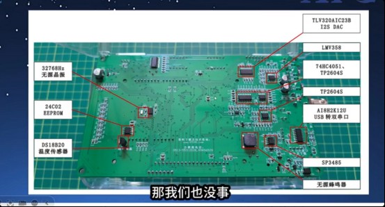

背面:
RTC采用外部晶振提供时钟(贴片形式),几乎0误差。
Eeprom可以用来保存关键参数,即使单片机故障任然不影响原单片机的使用!!!
SP3485无敌二合一。
软件:keilisp,中断扩展插件,代码包和手册

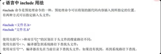

不同include的差别:
即,为增加代码的多环境使用,建议把aik8051.h文件每次书写时都加入本地目录。

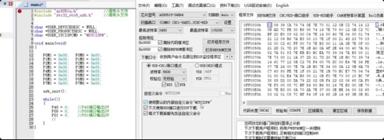

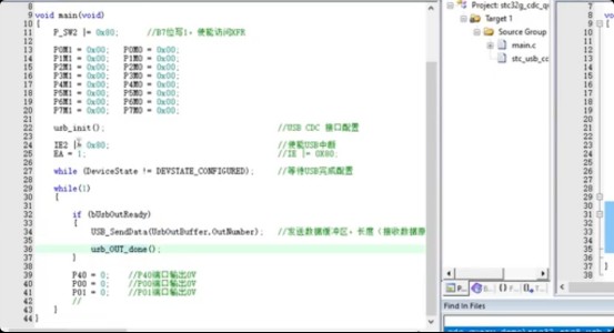

第4集学习笔记:在本集中,我们对USB不停电下载进行了学习,利用lib库和官方例程,我们实现了编译即下载(特别高级!!!我嘞个豆第一次见),这大大加快了我们的学习速度和进程。
过去:断电冷启动(包括ubs和串口)
现在新思路:
自动跳转到usb_writer(例如usb_linked 1 d 必须转化到writer模式才可进行下一步)
1. 在宏晶官网下载usb库文件;
2. 文件包中asrm是汇编,有有cdchid,冲哥喜欢cdc
3. 直接根据直接选的头文件库(8位代8位,32位代32位),文件分为中断和查询( uery)。
4. 把对应的.lib文件和.h头文件复制到main.c同级下,在程序中引用该头文件(实例程序中的)。(.lib是多个.c.h的集合,但不可打开)
5.  抄代码,把例程中的对应定义抄入。
内部自定义命令(STCISP)可在stc_isp中更改。
打开EAXFRP_SW2首位)。
进行usb_init();
打开IE2Usb中断和ea
等待完成配置,先接受一个数据,usb发送数据,设置完成标志。(/*if(标志位)*/USB_send();
置位)

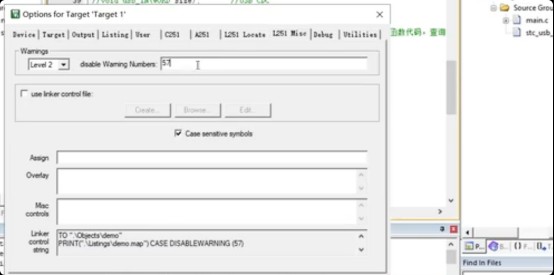

57作用:屏蔽waring:xx函数未使用。
勾选当目标文件发生变化时自动发送下载命令!!!从此开始,只要编译完成,程序就会自动下载!!!!

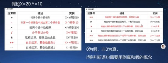

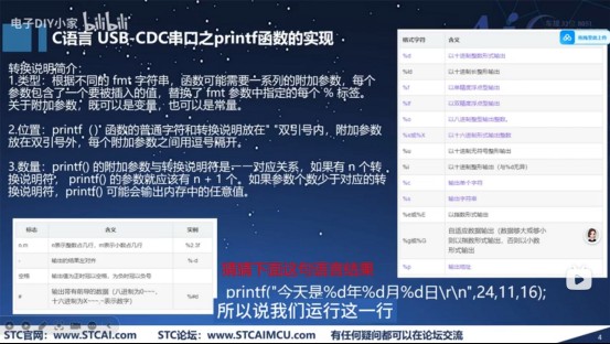

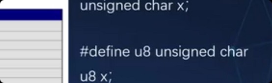

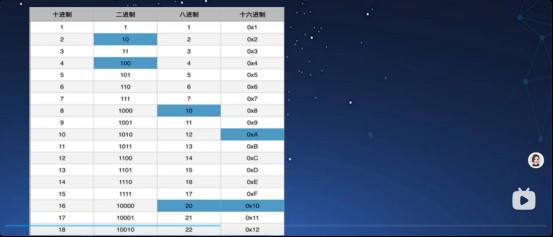

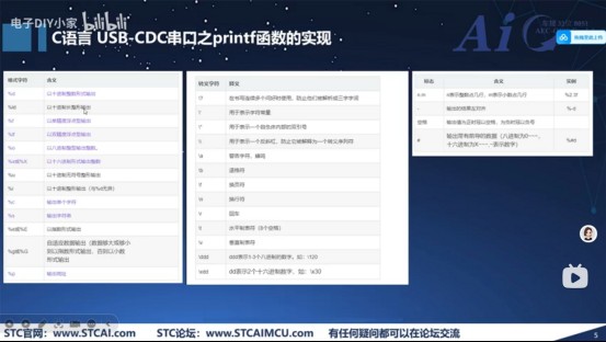

第五集:c语言基础
在本集,我们在冲哥得带领下对c语言的语法进行了回顾,还对printf问题进行了一个重写(终于也是解决了我看这么多代码的printf但我直接重构不来的问题,直接抄了哈哈)。

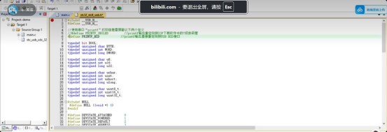

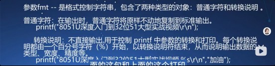

1. USB_CDCprintf函数的使用
进行定义。
Printf->printf_hid(重定义),使用上c语言的printf保持了一致。
使用的串口是usb_cdc,(本质是usb通信,可以与串口进行异步通行,任意波特率都可工作)(猜测与stc自研串口芯片有关?)
Printf语法。
解决keil无法写64位:实际可以写64位的double的,在程序开始时写#pragram float64

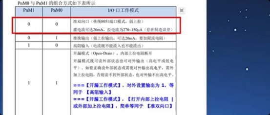

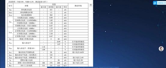

第六集:IO输入输出
本集,我们主要对点灯实验进行了探索学习,了解到了stc-isp的软件延时使用方式,学习到了按键消抖的原因和原理,在usb转串口通信的基础上实现了IO输出的可感知,并完成课后作业。
一般噢配置为双向口,推挽输出可点灯。
打开施密特触发器的话输入低电平最低检测可到0.99V
点灯试验利用准双向进行测试。
按键消抖:延迟20ms左右即可实现。(双层嵌套if)
延时不准???
EAXFR=1;
WTST=0;程序延时0
CKCON=0;外部总线不延时
这三个使用后才会准!!!

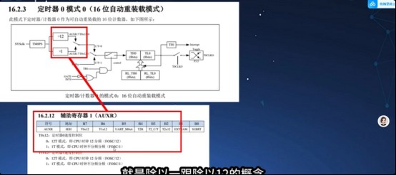

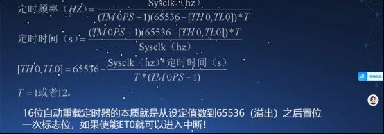

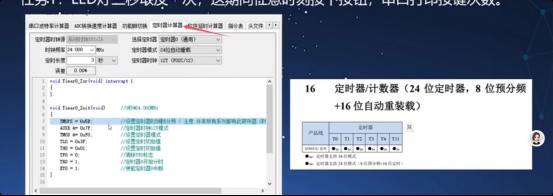

第七集:定时i初步使用
本集中,我们对定时功能进行了初步的学习,进行了简单多任务的处理和函数的学西1,这加深了我们对基本编程语言的理解,深化了我们对定时的功能。
单核cpu局限:同一时间只能执行一个语句。
定时器中断:
利用stc-isp进行定时器中断代码快速获取。
可以使用24位自动重载(16位自动+)!!!!
基本结构:
定时器初始化;(main中)
中断程序进行置位和简单任务处理。

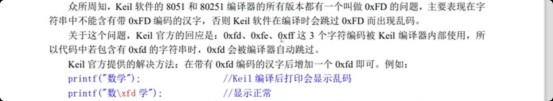

特殊问题:
Fd乱码(keil程序设计问题!!!,利用\xfd即可解决!!!)
速度过快?
1T改12T!预分频拉满!!!!
时钟配置上依据算法直接计算(推荐stc-isp直接算得了哈哈)。
出现按键USB数据发送被定时器中断卡死问题:
进行优先级设定!!!
