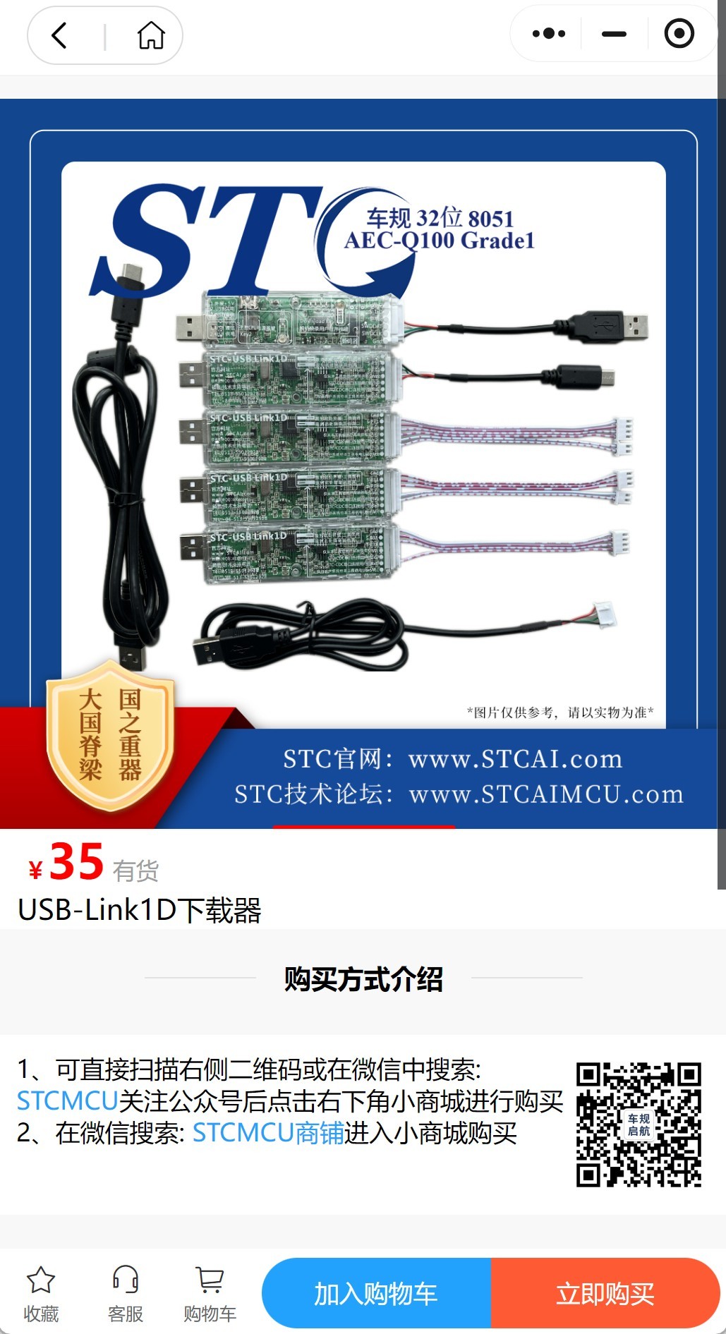

发表于 2025-7-7 10:24:44 | 显示全部楼层
现在不开源这个了,大家不要折腾
下面这价格,就是白送
