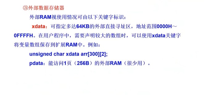

对上一节课的存储器进行补充讲解
XDATA存储数据类型 扩展RAM区或者XRAM  unsigned char  xdata[300]     unsigned char  xdata i=0;   使用软件keil调试x: 看memory (但不执行看赋值)。

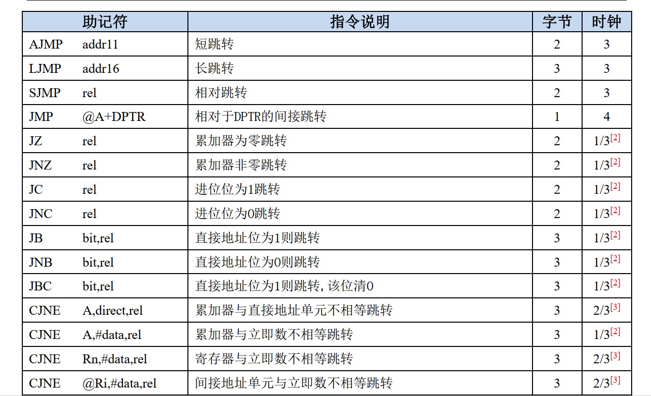

第九集 汇编指令二(位操作/控制转移)
位操作指令            位数据传送指令    位状态控制指令 (位求反和位清零指令)  位逻辑操作指令     位条件转移指令(判进位标志C指令,判断直接寻址位移指令)
控制转移类指令      程序转移指令(无条件转移指令  条件转移指令【累加器判断转移指令     比较转移指令   循环转移指令    中断返回指令  空操作指令】)       子程序调用和返回指令
操作指令
操作指令

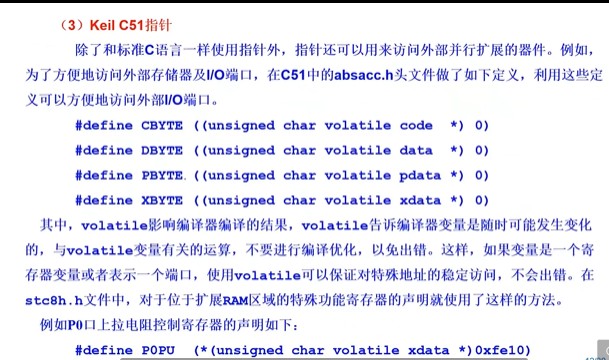

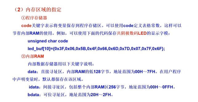

发表于 2025-3-29 00:33:48 | 显示全部楼层

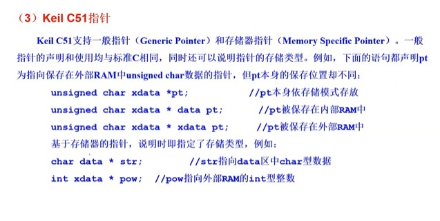

第十一课    单片机C语言程序设计导入
一  、 C51对ANSIC的扩展
二  、 单片机C语言程序中的常用运算
三  、 STC8H8K64U单片机C51程序框架
C51扩展的关键字
C51有以下19个扩展关键字:_at、sbit、sfr、bit、sfr16、idata、bdata、xdata、pdata、data、code、alien、small、compact、 large、usingreentrant、interrupt、_task_。
C语言程序中的常用运算
关系运算符      >     >=      <     <=    ==  !=
逻辑运算符     逻辑运算符包括与(&&)、或()、非(!)三种,用于对包含关系运算符的表达式进行合并或取非。对于使用逻辑运算符的表达式,返回0表示“假”,返回1表示“真”。
位运算符        C语言提供了六种位运算符,分别为按位与(&)、按位或(|)、按位异或(^)、取反(~)、左移(<<)和右移(>>)。按位运算的数据长度与参与运算的变量类型有关。

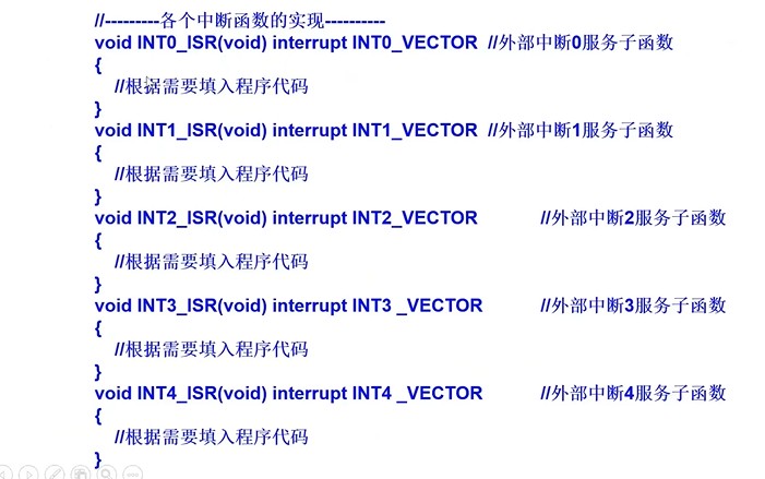

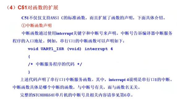

程序架构
// stc8h.h为单片机寄存器定义头文件,具体内容参见附录
#include “'stc8h.h”
void delay(long delaytime); //声明子函数,子函数可以有返回值
void main(void)
        //此处可存放应用系统的初始化代码
       while(1)//主程序循环
           //根据需要填入适当的内容
         delay(100)://可以调用用户白定义的子函数
//各个子函数的声明--------
while (delaytime>0)
delaytime--;://子函数的实现代码
//--------各个中断函数的实现-------
void INTO ISR(void)interrupt INTO VECTOR //外部中断0服务子函数
{//根据需要填入程序代码}
void INT1_ISR(void) interrupt INT1_VECTOR /外部中断1服务子函数
{//根据需要填入程序代码}
void INT2 ISR(void) interrupt INT2 VECTOR//外部中断2服务子函数}
{//根据需要填入程序代码}
void INT3 ISR(void) interrupt INT3 _VECTOR//外部中断3服务子函数
{//根据需要填入程序代码}
void INT4 ISR(void) interrupt INT4 VECTOR//外部中断4服务子函数
{//根据需要填入程序代码}

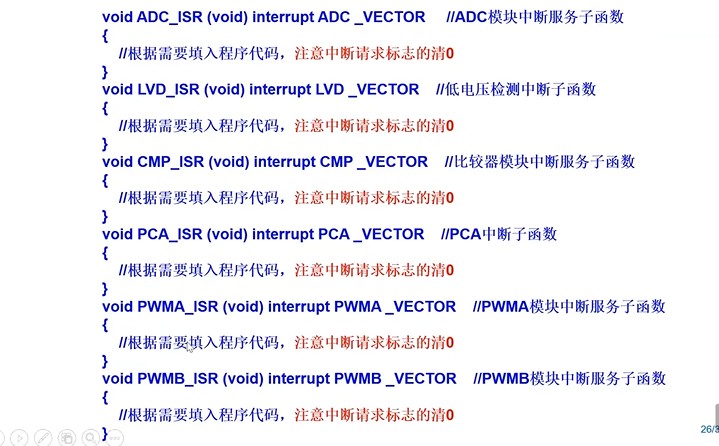

void To ISR(void) interrupt T0 VECTOR/定时器0中断服务子函数
{//根据需要填入程序代码}
void T1 ISR(void)interrupt T1 _VECTOR/定时器1中断服务子函数
{//根据需要填入程序代码}
void T2 ISR(void) interrupt T2 VECTOR/定时器2中断服务子函数
{//根据需要填入程序代码}
void T3 _ISR(void) interrupt T3 _VECTOR//定时器3中断服务子函数
{//根据需要填入程序代码}
void T4_ISR(void) interrupt T4 VECTOR//定时器4中断服务子函数
{//根据需要填入程序代码}
void UART1 ISR(void) interrupt UART1 VECTOR     //串囗1中断服务子函数
{//根据需要填入程序代码,注意中断请求标志的清0}
void UART2SR (void) interrupt UART2 VECTOR      //串口2中断子函数
void UART3 ISR (void) interrupt UART3 VECTOR    //串口3中断子函数
void UART4 ISR (void)interrupt UART4 VECTOR    //串口4中断子函数
void SPl lSR (void) interrupt SPI VECTOR            //SPI中断子函数
void l2c IsR (void)interrupt I2C VECTOR           //12C中断子函数
void UsB ISR (void) interrupt USB VECTOR       //USB中断子函数

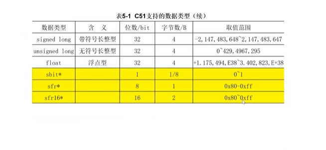

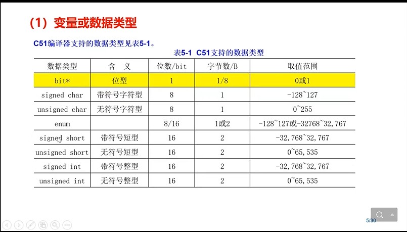

变量或者数据类型
变量或者数据类型

unsigned char data  保存在内部的ram中  定义的时候防止延时不对
