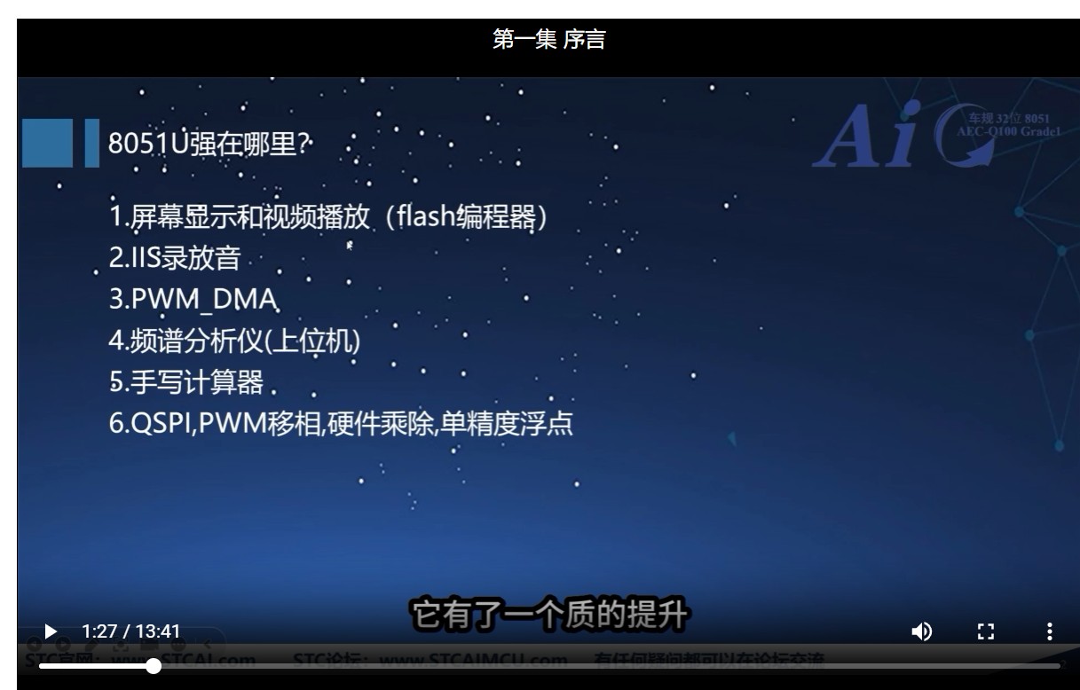

8051强在以上方面
8051强在以上方面
打卡第一课 初识AI8051U
8051强在以上,
USB 32 80511T 8051,支持328051指令集和88051指令集
比普通32位机强太多:
Ai8051UTFPU@120MHz, 算力强, uS硬件三角函数/浮点运算器
抗干扰强12ADC全新设计更精准,轨到轨比较器内置专业级复位电路,彻底省外部复位;
内部高可靠时钟完全满足串口通信要求,4高速串口
QSPIFlash,直送i8080/M6800-TFT接口,视频级刷彩屏,C8T6没有;
PWM支持硬件移相@120MHzDMA可以外设直接到外设P2P
34K SRAM64K Flash
自带硬件USB1个芯片就能直接USB连接电脑仿真/下载,全球唯一
PDIP40LQFP44LQFP48封装,管脚兼容经典的89C52RC12C5A60S2
328051使用,可以用 Keil C251 编译器,双核兼容设计。

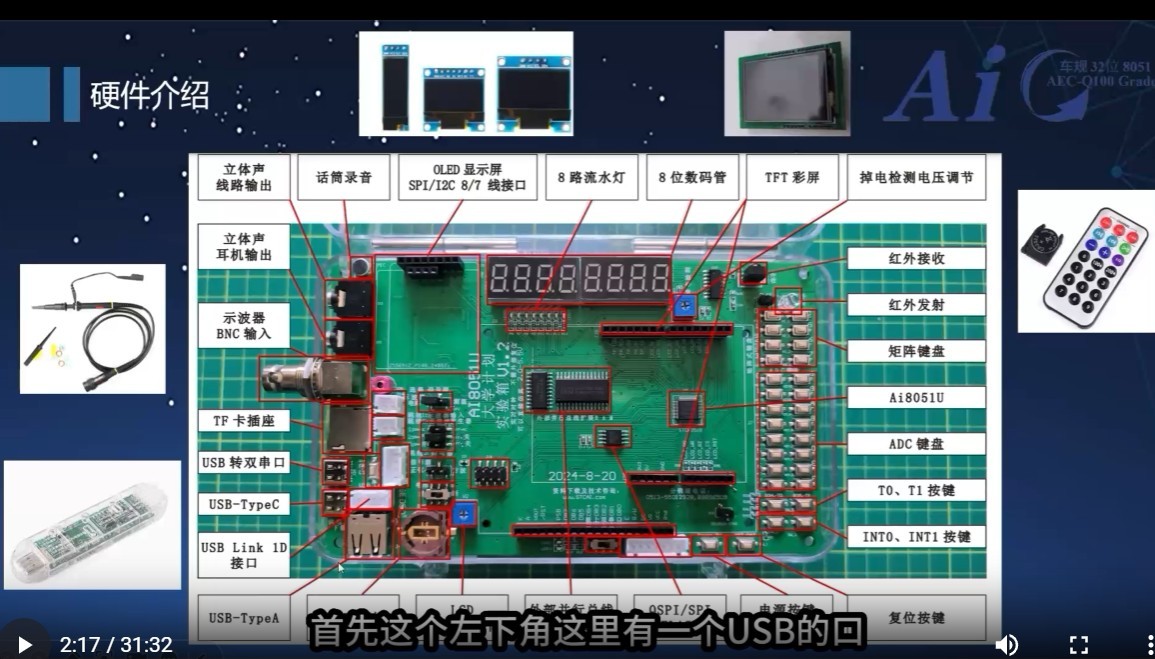

打卡第二课 硬件及工具介绍
视频从基础讲起,硬件及工具介绍细致入微,使我对 AI8051U 实验箱的构造和功能有了清晰的认知。
以下是我对试验箱的基本认识:
USB转双串口功能…板载一个USB转双串口的芯片(最高波特率10M左右),方便做此类的通讯实验.
TF卡座,可以跑文件系统等
示波器接口,配一个示波器笔,配合示波器例程,学习示波器,使用示波器,功能强大.
立体声音频耳机和线路输出和MIC头,可以做录放音实验
板载8LED,可以做流水灯,运行状态指示等
8位数码管,可以方便 的做关于数码管显示,等功能 的实验.
TFT并口彩屏接口,可以用来做手写计算器,动画播放,等TFT相关显示类的实验.
掉电检测,可以做电压跌落检测实验.
红外接收,红外发射功能
矩阵键盘,基础而又要必须掌握的功能实验.
ADC键盘,做产品时会用到的功能,实用.
主控芯片AI8051U 强大易用,资料丰富.
T0 T1 按键 ,可以得用定时器中断来进行计数,等实验.
INT0,INT1,按键 ,可以用来做外部中断的实验.
实验板的复位按键 ,电源开关按键,电源开关按键 配合P32引脚做让主控芯片强制进入下载模式,方便程序的烧写.
QSPI的FLASH芯片 ,可以存储大量数据,比如动画短片,字库等
RTC电池,保证主控内部RTC断电后的连续计时.
C02 EEPROM,可以做IIC读写实验.
DS18B20数字温度传感器,做温度检测实验,学习单线通讯.
蜂鸣器
SP3485芯片,485通讯实验功能.
TP2604S  触摸控制芯片,,SPI通讯
AI8H2K12U  USB转双串口芯片.

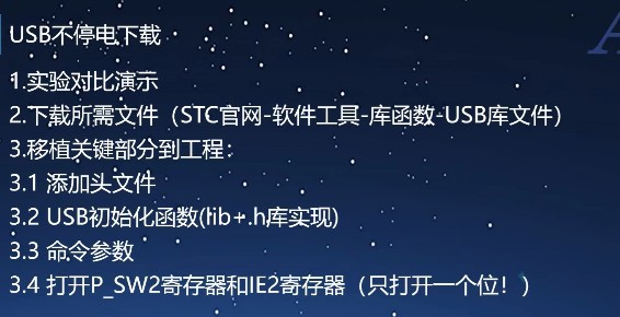

打卡第四课 USB不停电下载
第一步,下载USB库文件和USB库例程
根据官方的说明: Ai8051U根据所选的8位/32位模式可使用相同位数的库文件
例程中使用了STC32G的USB CDC库文件例程.
关于例程的说明 :
两大类 CDC 和 HID  建议个人使用CDC类型
两大类又分为,查询模式和中断模式.
第二步,创建一个工程(移植)
  添加头文件,将stc_usb_cdc_32.LIB, stc32_stc8_usb.h文件复制到工程文件夹中,然后在工程中添加stc_usb_cdc_32.LIB文件(需要将文件类型设置为*.*或*.LIB才能找到),并定义头文件:#incledu “stc32_stc8_usb.h”
在主函数中添加USB初始化函数:usb_init();
把命令参数添加进来:
char *USER_DEVICEDESC = NULL;
相关中断的设置
IE2   |=0X80; //使能USB中断
EA = 1;//打开总中断
再添加USB配置是否完成的检测语句:
while (DeviceState != DEVSTATE_CONFIGURED);     //等待USB完成配置
只有检测到USB配置完成以后,才能进行相关USB的操作
代码编写好以后,编译,下载到单片机中,就可以进行不断电进行下载了
大致就是以上流程步骤,视频内容很详细,保姆级教程

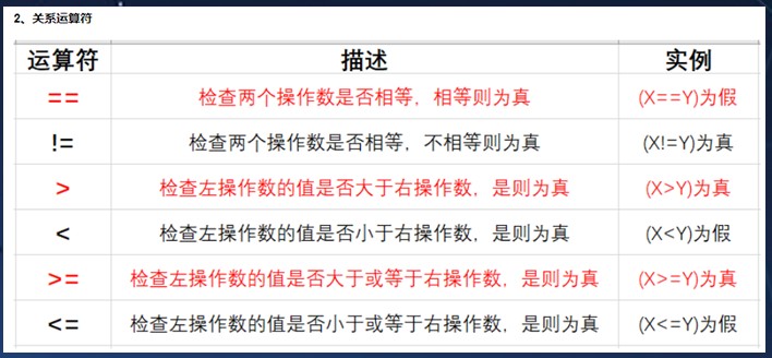

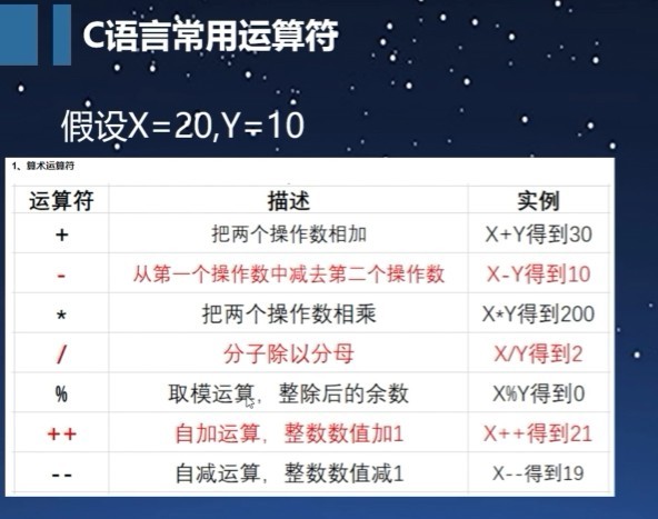

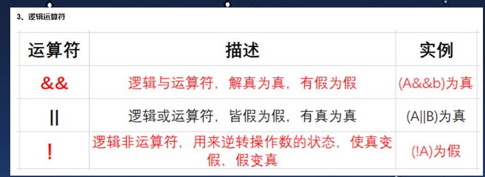

4.C语言常用运算符
常用运算符
这个也很基础哦,常用 的+-*/ ,其中注意的是/ 是取整数部分 %取模运算,只得到余数部分
++  --  自加自减
关系运算符
逻辑运算符

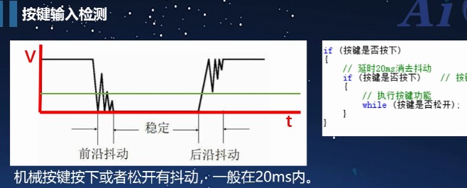

在这里有一个关键要处理 ,就是按键拉动,只要是按键就绕不开这个问题
包括按下时的抖动和松开时的抖动;
