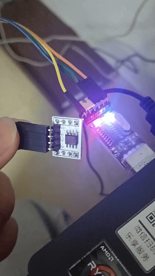

新人报道,STC8G1K08A点灯

  1. #include <REG52.h>
  2. #include <INTRINS.h>
  3. void Delay(unsigned int ms)        //@24.000MHz
  4. {
  5.     unsigned char i, j;
  6.     while (ms)
  7.     {
  8.         _nop_();
  9.         i = 32;
  10.         j = 40;
  11.         do
  12.         {
  13.             while (--j);
  14.         } while (--i);
  15.         ms--;
  16.     }
  17. }
  18. void main()
  19. {
  20.     while (1)
  21.     {
  22.         RXD = 0;
  23.         TXD = 1;
  24.         Delay(500);
  25.         RXD = 1;
  26.         TXD = 0;
  27.         Delay(500);
  28.     }
  29. }
虽然只有单个芯片,但是不影响点串口模块上的灯
