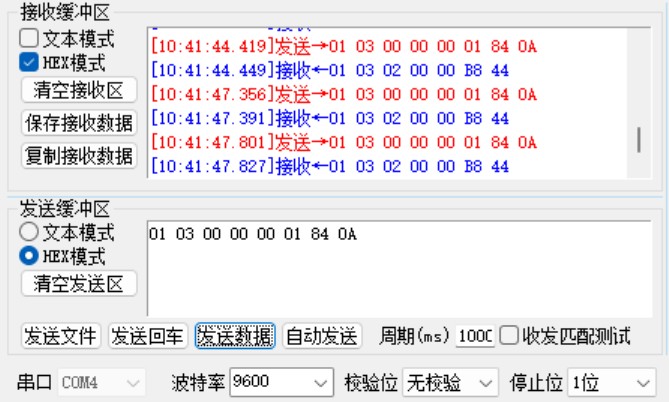

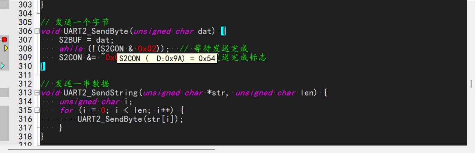

求大神帮忙看下,串口发送数据标志位为什么不置位

看看串口配置的代码?  我自己踩过,没有初始化就用 然后是会卡在标志位这里

可以接收数据,就是不能发送数据,单片机用的8H8H64U

已经解决了,IO配没配置

可以正常收发了
