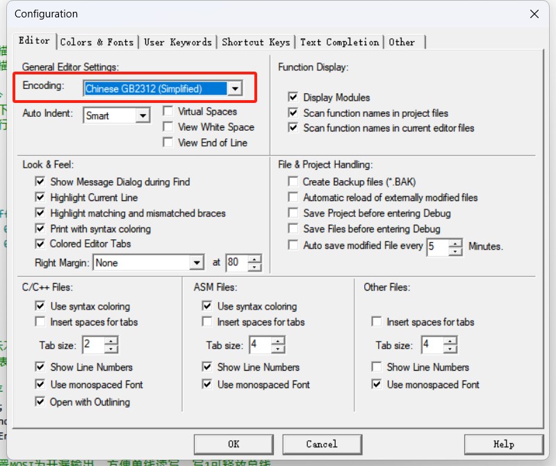

还想问一下如何把Keil里的中文正常显示,不再是问号
中文显示???通常是编码的问题 [attachimg]88497[/attachimg] 编码格式切换GB2312就可以了 [attachimg]88498[/attachimg]  详情 回复 发表于 2025-3-18 23:18
中文显示???通常是编码的问题
编码格式切换GB2312就可以了
