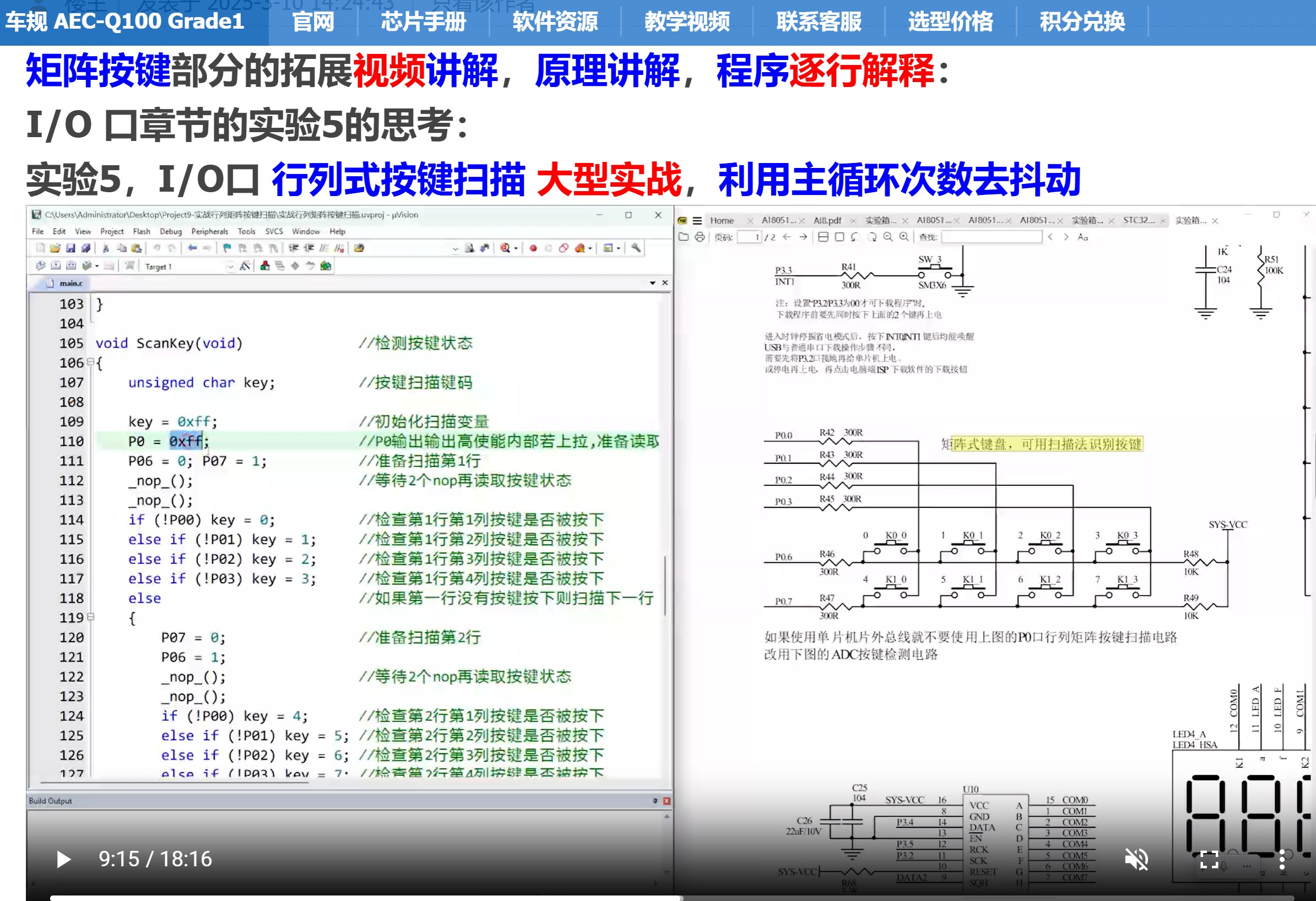

神*** 发表于 2025-3-19 09:34
利用【主循环次数】去抖动
感谢又提供了一个学习网址,我去学习
