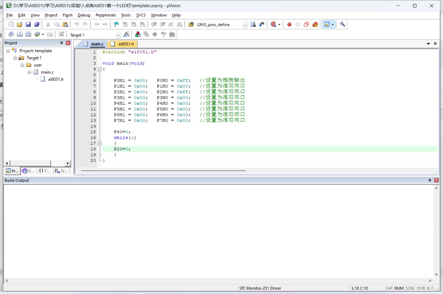

第一集:学习安装了C251的开发环境,并且把按照以前的习惯建立一个模板。这是视频前1-3集的内容。 截图202503182159355197.jpg 截图202503182203219507.jpg

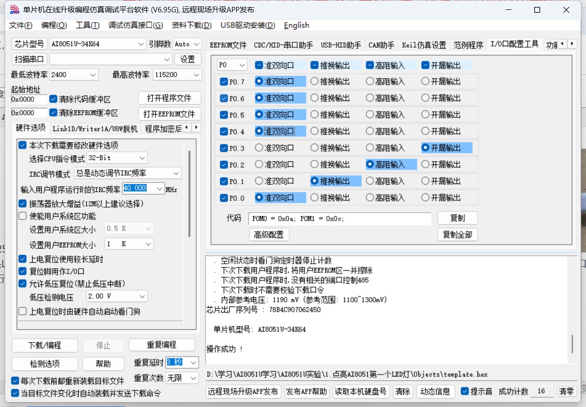

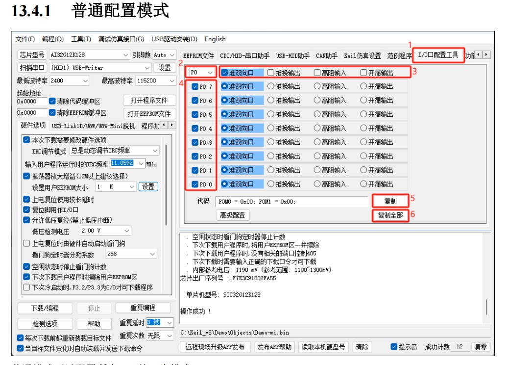

视频里的代码是P0口是LED  而我买的擎天柱开发板P2口是LED所以我在程序中将P2口设置成推完输出。需要注意的就是IO口的配置。例程里给的都是一组端口的配置,如果要单独配置某个端口就需要用到ISP软件里面的工具进行配置。比如将P0.0设置成准双向口,P0.1设置成推挽输出,P0.2设置成高阻输入,P0.3设置成开漏输出,其他都设置成准双向口。那么就可以按照下图设置 截图202503182211117990.jpg

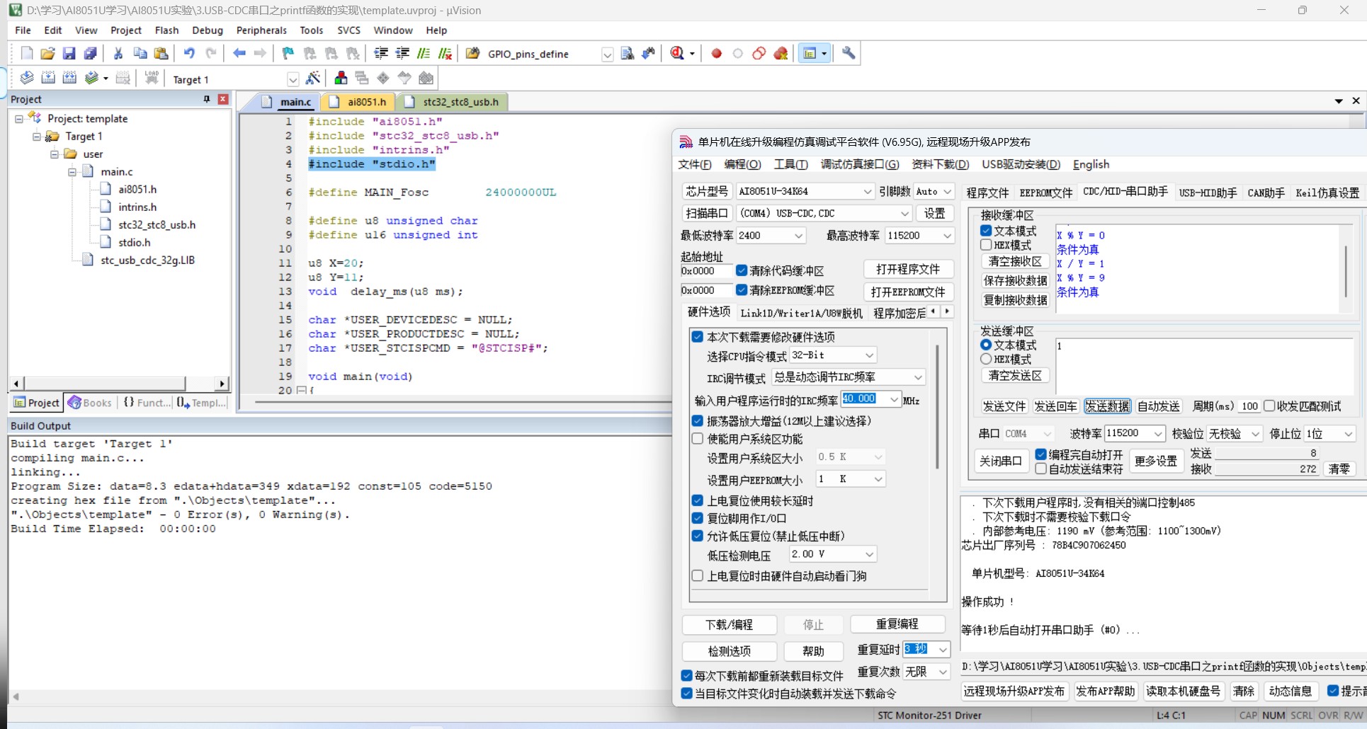

第二集,学习USB不停电下载,这集基本就是CV大法,为了方便观察我复制里一段延迟代码,做了个闪烁的LED灯进行观察代码如下:

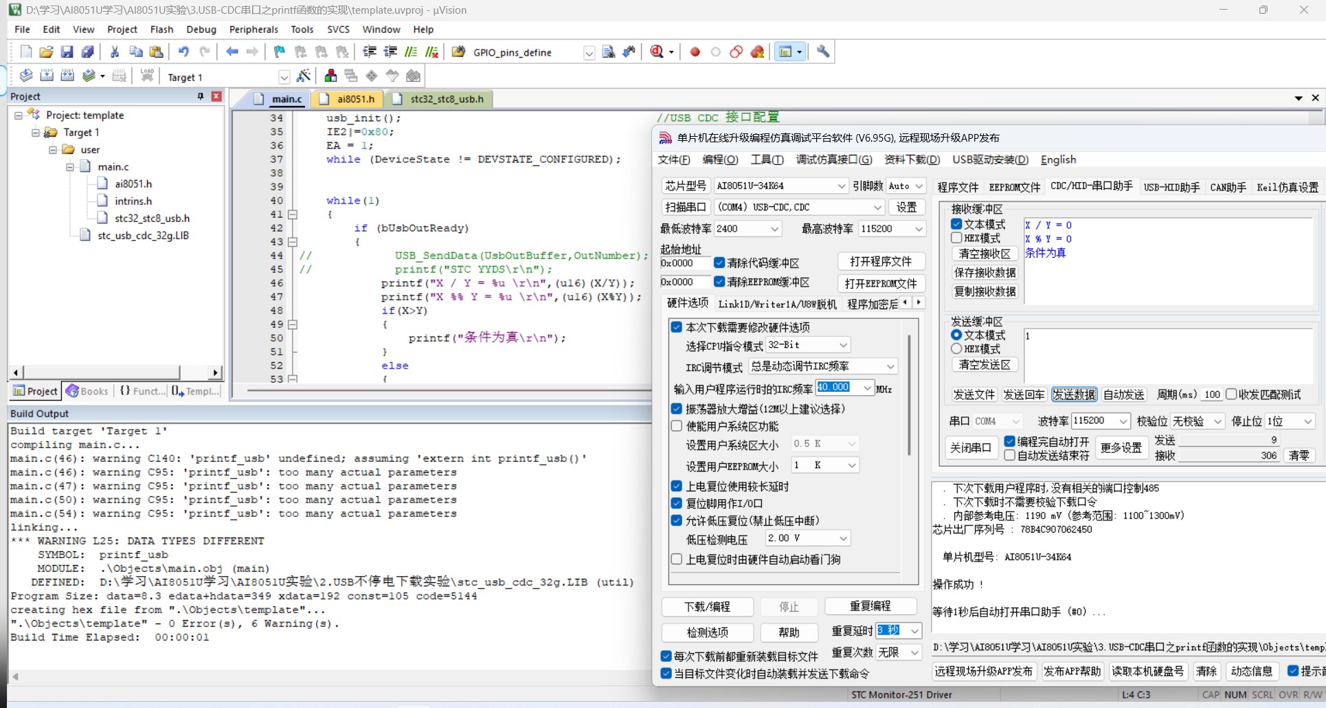

第三集学习C语言基础和printf,
按照教程做结果编译报警告,printf打印结果不正常。
搞了半天重新从例程里复制了#include "stdio.h"头文件解决
