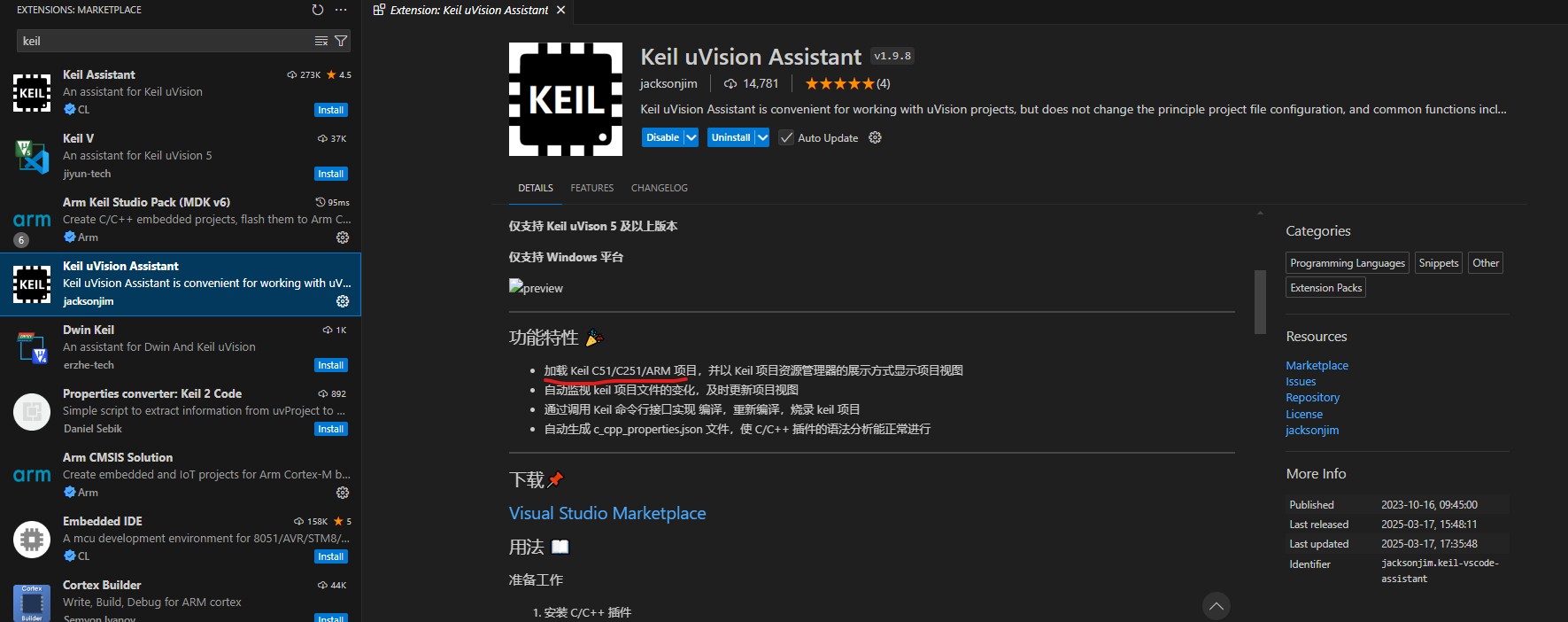

请问各位大神,有没什么VSCODE插件可以编译AI8051U的,或者有其他办法让VScode可以编译

Keil Assistant或者Keil uVision Assistant

VSCODE只能调用插件编译,除了上面的keil插件,还有SDCC和IAR的
keil插件区分C251和C51,安装时注意下。
SDCC和IAR是8bit下开发,32bit用就不要选这两了。

32位的插件貌似不好用吧。

我就找到Keil uVision Assistant这一个,如果要用c251的话好像只能用这个
