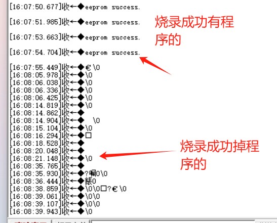

8G1K08A-36I-SOP8 最近遇到一个问题,用 u8w  脱机刷程序 ,   然后装机使用的时候还是出现了 掉程序的 ,    重刷就又好了,   程序在贴片前会刷一次 ,贴片回来后内部又刷一次  经过2次烧录  还是掉程序,会是什么情况造成的呢 ,   我用软件查版本信息 是乱码的
截图202503181701395021.jpg 这个是u8w烧录器接线图,
照着这个帖子里面写的可能性的原因都排查了,应该都不是

这种情况一般是IAP误操作,但8G1K08A不支持IAP,不应该出现这种问题
程序中是否什么逻辑错误导致无法工作或依赖EEPROM但EEPROM被用户程序意外擦除

烧写eeprom例程是否丢失,对比排查下
