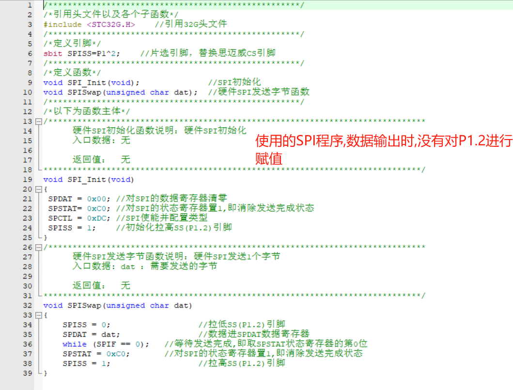

我在使用32G8K64这个型号芯片的硬件SPI时遇到点问题

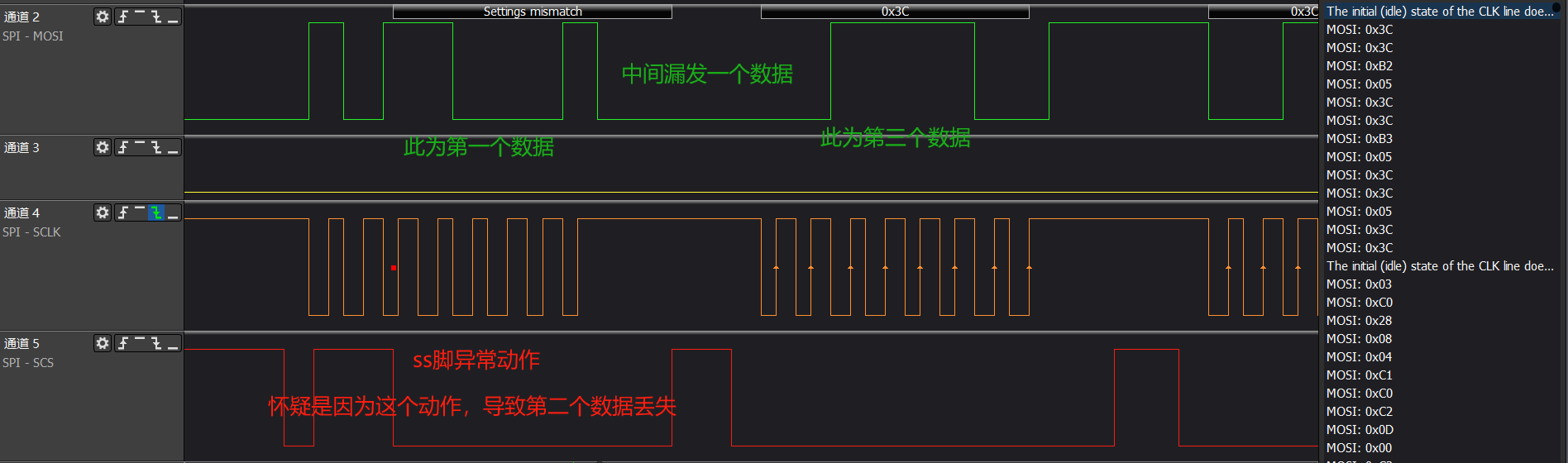

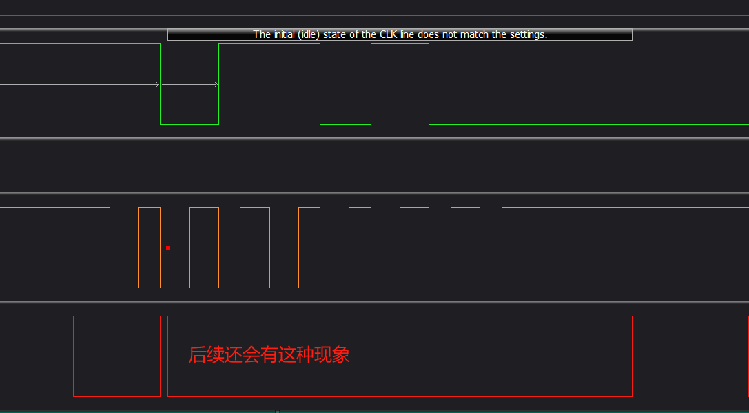

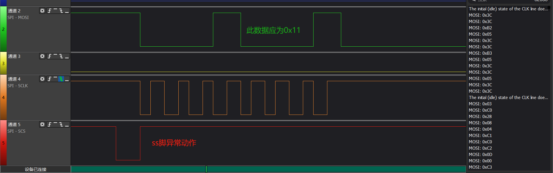

用逻辑分析仪监测的,在硬件SPI发送时,SS脚有异常动作
问题主要出现在连续发送时,连续发送时第一个数据SS脚异常拉高,第二个数据漏发
keil仿真时,单步运行时都可以发送,全速运行也出这个问题

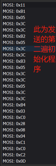

我这边是通讯TFT彩屏用,一开始会有一个很长的初始化通讯,问题主要出现在这
现在我是把初始化代码,发送两次,偶尔有能正常通讯的时候,但是后面刷屏时还是会有几条SS脚异常动作,但是不太影响正常显示
模拟SPI一切正常

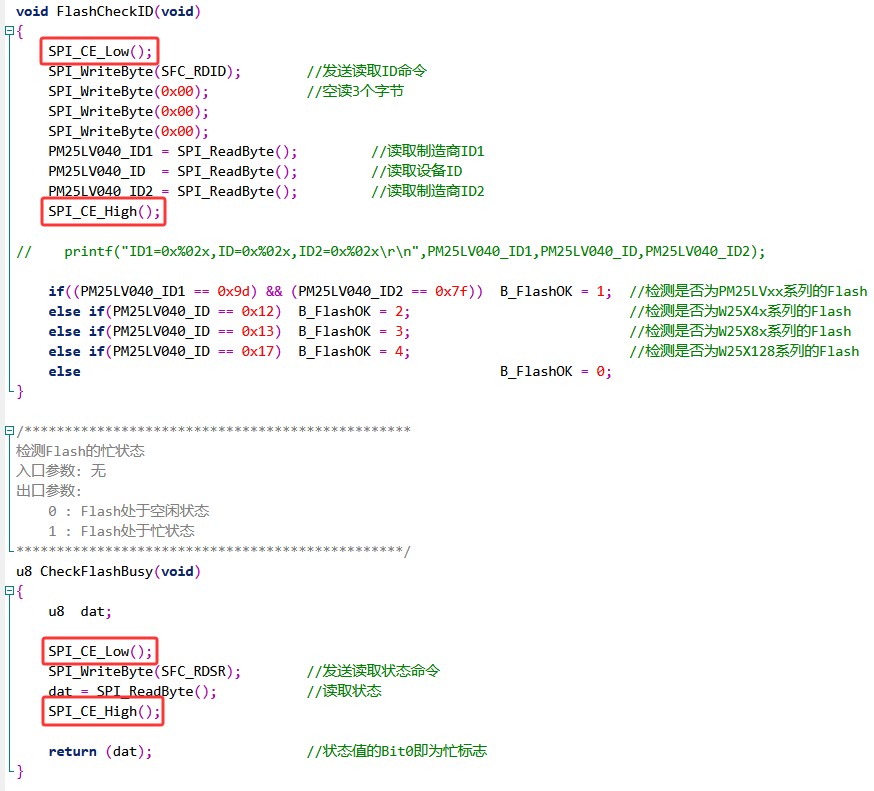

初始化时需要对时钟数据IO和这两个标志位清零
CE是执行一个功能前后操作,不需要每个字节都操作
