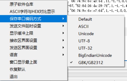

发表于 3 天前 | 显示全部楼层
大哥, 你们STC 就不能学习学习人家正电子的ATXCOM串口助手, 人家上面可以直接设置 编码格式, 多方便! 改进完善完善吧!
