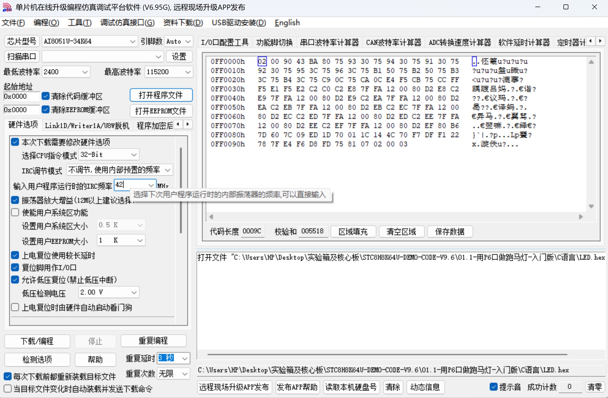

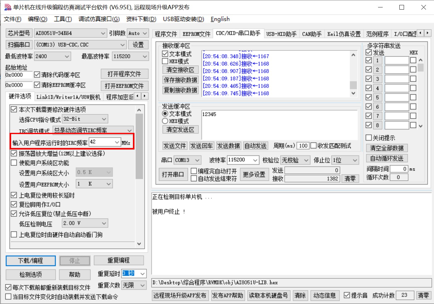

如下图,我想设置42MHz的IRC频率,结果下载的时候提示只能选择预设的时钟频率。
已解决:USB下载只能使用预置的频率,无法使用自定义输入的频率。因为非预置的频率是需要动态调节频率,动态频率调节是根据串口波特率来调节的。

噢,我是用USB Link1D下载的  详情 回复 发表于 2025-3-18 08:09

提示这个,不知道是不是设置什么模式?

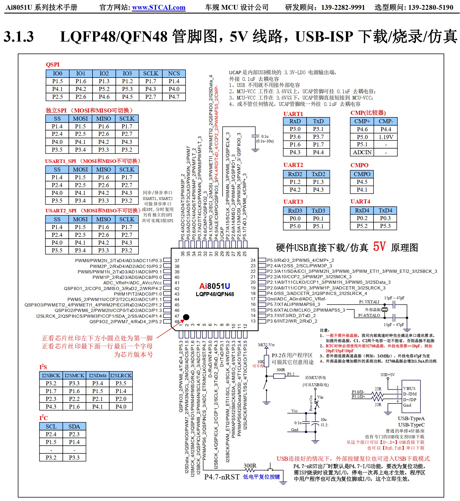

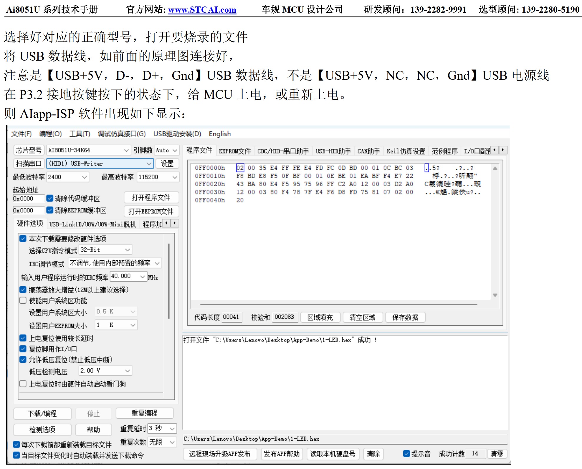

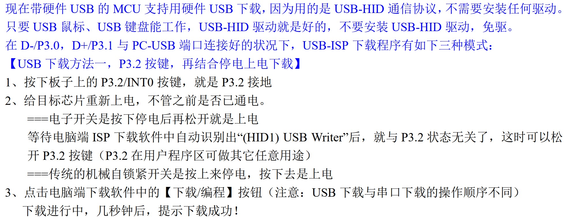

发表于 2025-3-17 22:14:22 | 显示全部楼层
把你硬件连接电路的 PDF发上来,大家帮分析
另外如是 USB直接下载,
是走的 USB-HID协议,不是你选的 USB-CDC

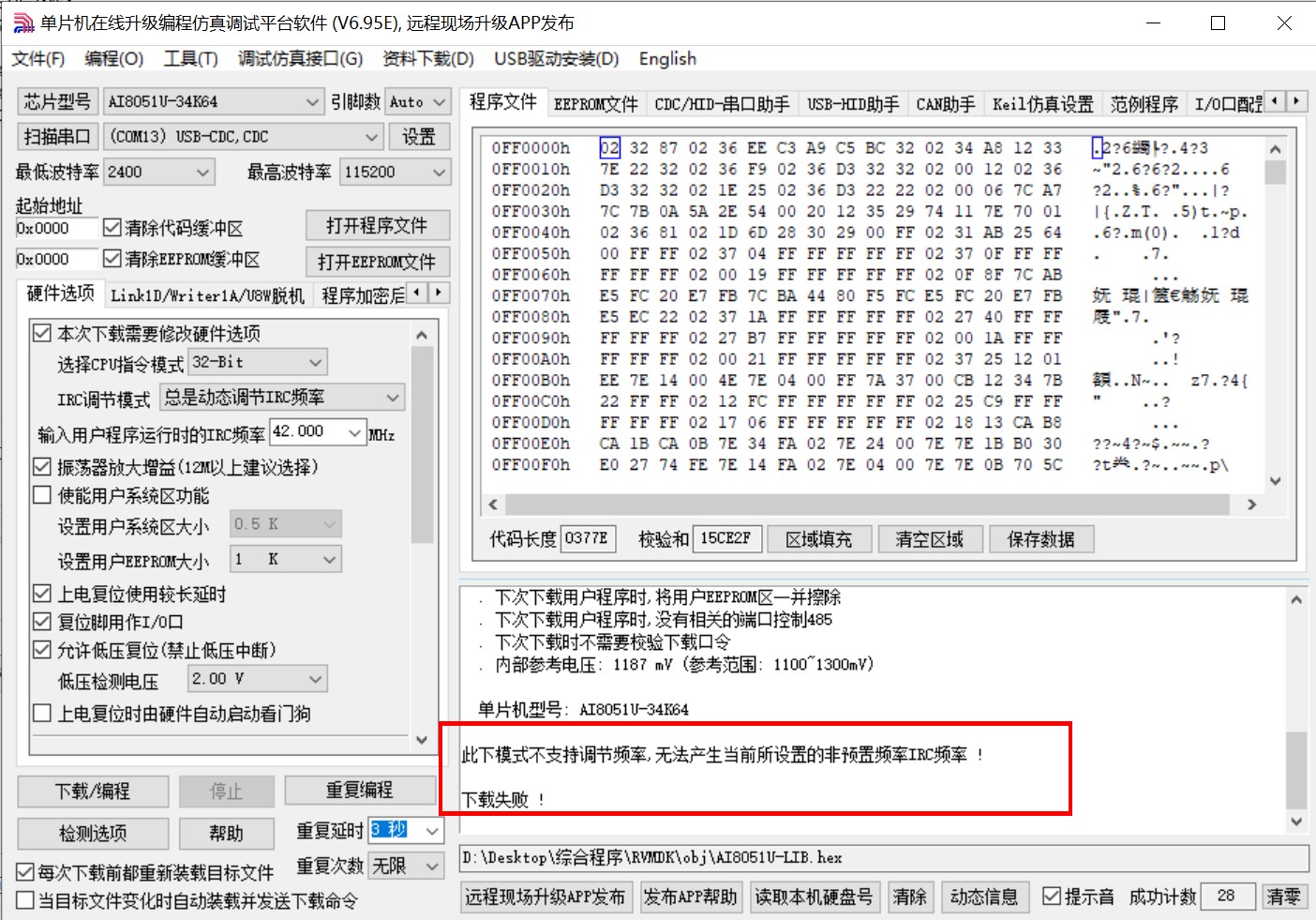

 楼主| 发表于 2025-3-17 22:20:57 | 显示全部楼层
另外如是 USB直接下载,
是走的 USB-HID协议,不是你选的 USB-C ...
就是用的擎天柱最小系统板,使用预置的频率可以下载成功。我自己输入24MHz就会提示此模式不支持调节频率,下载失败。

 楼主| 发表于 2025-3-17 22:23:23 | 显示全部楼层
另外如是 USB直接下载,
40MHz是预置的频率,我现在可以烧录成功,没问题。但是我手动输入了42MHz非预置的频率就下载失败啊

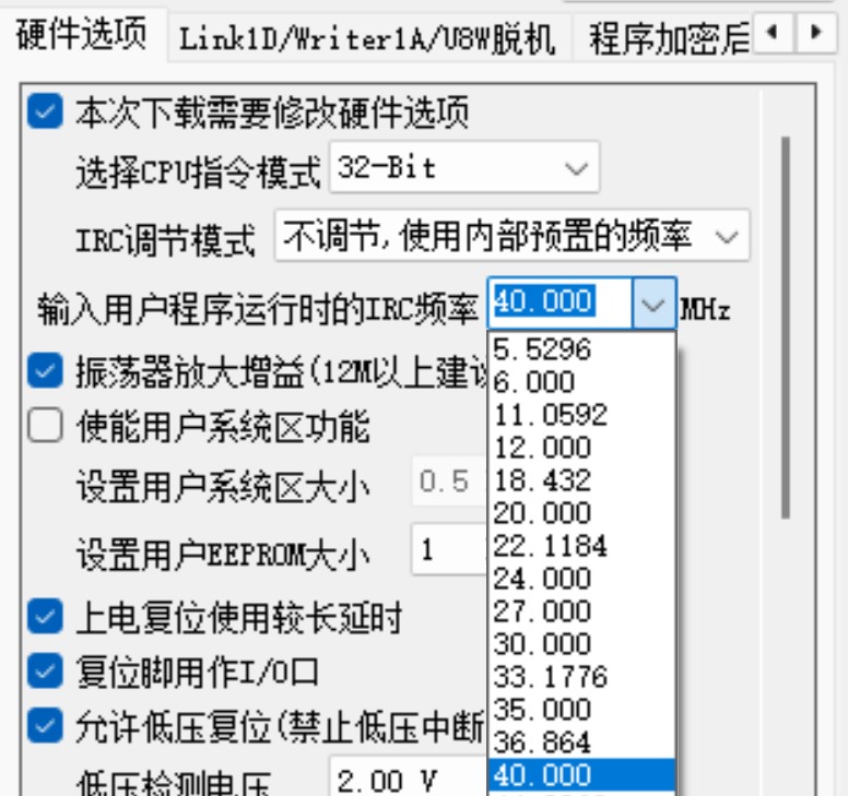

发表于 2025-3-17 22:28:32 | 显示全部楼层
USB 下载,不能调节频率,
只能选择有限的几种频率:
7378
14020
发表于 2025-3-18 07:22:23 | 显示全部楼层
非常用频率的自定义频率需要动态调节频率,
而动态调节频率是根据串口波特率来调节频率的,
USB下载无法使用非常用频率的自定义频率

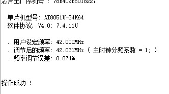

发表于 2025-3-18 08:09:34 | 显示全部楼层
噢,我是用USB Link1D下载的
