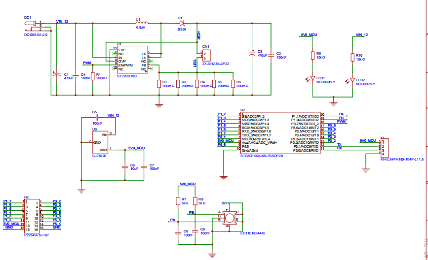

最近焊接用的小台灯坏了,就是这个
没有灯的话焊接很不方便,于是抽了点时间画了个板子,
LED驱动用sy7203,控制用stc8g1k08
今天板子回到,抽时间焊接好,调试好了代码
原设计忘记了这个芯片的p11是没有int的,飞线到p36使用int2

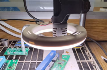

功能:顺时针变亮,逆时针变暗,静止几秒后自动保存亮度。
效果

发表于 2025-3-26 23:31:06 | 显示全部楼层
干嘛不用stc8g1k08a ,有硬件pwm
64
639
639
 楼主| 发表于 2025-3-27 17:40:02 | 显示全部楼层
剩余物料,有啥用啥。

发表于 2025-3-27 19:24:54 | 显示全部楼层
用了E方,存储pwm值,蛮好的
摄像头再加个高清显现屏幕,
161
1995
2294
2294
发表于 2025-3-27 20:33:55 | 显示全部楼层
又看了一眼,你用的stc8g1k08 ,tssop20的,,这个有硬件pca
那没毛病了.
