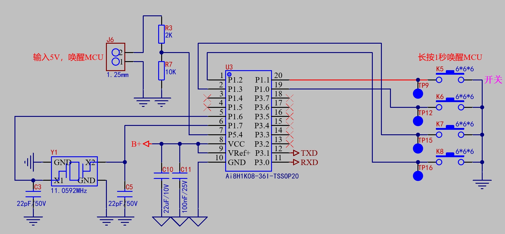

型号Ai8H1K08,执行这条指令 PCON |= 0x02  休眠后,P1.1通过按键按下唤醒,P5.4通过电平切换唤醒(平时是0V,下部接入5V变高电平,MCU检测到高电平就唤醒),请问是否支持这2个唤醒方式?
原理图
原理图

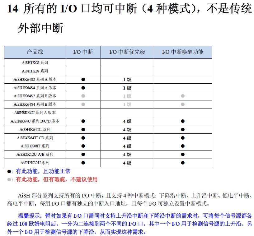

这两个IO口看起来并不是外部中断
所以首先想到的是IO中断
但查询数据手册发现该型号并不支持

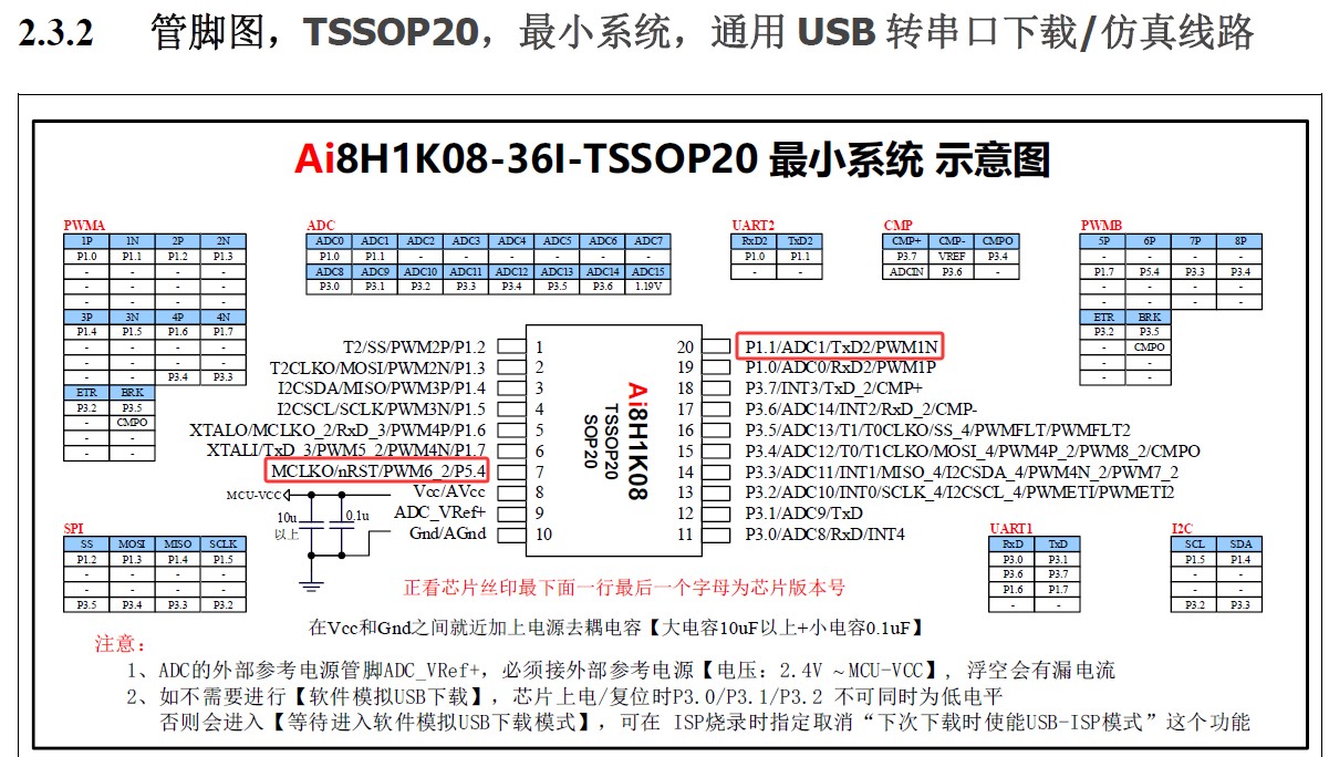

看看Ai8H1K08-TSSOP20的引脚定义
再看看可唤醒的中断资源

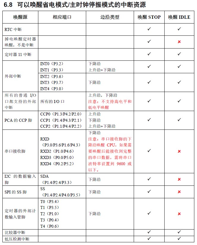

改原理图吧,需要唤醒的都接外部中断上
建议按键接P32下降沿唤醒
外部输入接P33双边沿唤醒,程序中判断仅上升沿有效,下降沿就不理它接着休眠
