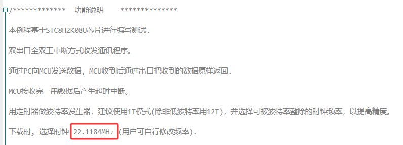

各位大神 想问下有没有用8H2K12U SOP8封装芯片的 我想请教一些问题 为什么我用06例程最后串口输出输入不一样
以下是代码 和串口输出结果
串口输出结果
串口输出结果
代码
代码

下载时ISP软件上的时钟频率设置24M试试

有数据了但是不对,感觉还是时钟或波特率的问题
不清楚你使用的是哪个例程,试试22.1184M

截图202503171307389061.jpg 用的这个06串口二中断模式与电脑收发测试 我再去试试 谢谢您

改成22.1184M之后能接收到STC8 UART2 Test Programme! 但是串口输入和输出的还是不一样 截图202503171310536758.jpg
