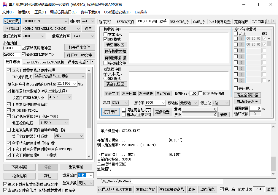

如题

发表于 2025-3-17 10:47:41 | 显示全部楼层
不建议使用第三方下载器
如非要使用,必须保证第三方下载器有晶振且波特率精度高
否则,强烈建议选择“不调节,使用内部预置的频率”,不要选择“总是动态调节IRC频率”
第三方下载器有IO模式不可设置、串口线上串的电阻大、串的二极管压降大等各种问题
导致各种奇怪的下载或通信异常问题
建议使用官方下载工具或芯片自制下载器
并使用最新版ISP软件更新固件
更新固件时可以设置IO模式
还有自动断电上电的自动下载功能
断电期间串口IO强下拉,避免通过串口给单片机供电或电放不干净的问题

发表于 2025-3-17 11:08:05 | 显示全部楼层
1,下载时,保证 P3.0/P3.1未接其他电路
2, 用最新的 AIapp-ISP V6.95G
深圳国芯人工智能有限公司-工具软件
是我的下载电路的问题,晶体管深度饱和,速度受限了。谢谢坛主!  发表于 2025-3-20 15:30
