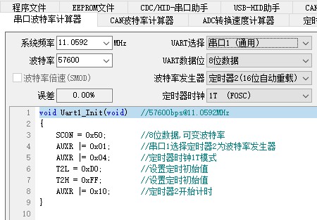

2、 22.1184时钟,57600能够串口通讯,改成11.0592时钟后,重新编译后,串口通讯不了

这是在下载时ISP软件中更改频率,代码不变,串口的波特率就是28800了

修改时钟还要波特率不变,要同步修改波特率发生器
