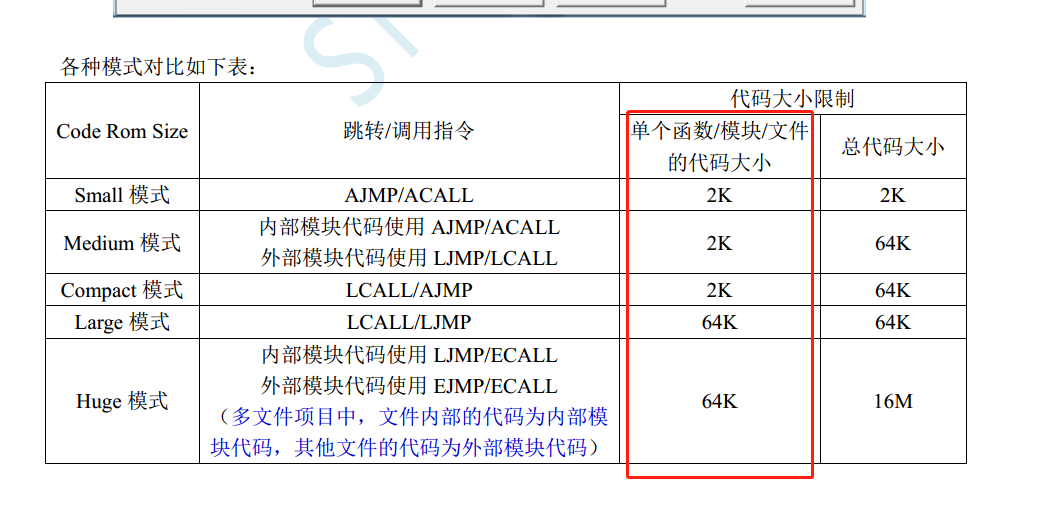

在Keil开发环境下,无论是生产HEX还是LIB,单个文件中的代码大小都不能超过64K
否则就会报“segment too big (act=70000, max=65536)”这种错误
如果代码量超过64K,Code模式一定要选Huge模式,如果单文件的代码量超过64K
则必须将单文件的代码分到多个文件中
