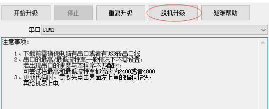

实测
1.Link1D和U8W,直接使用STC-ISP下载程序,脱机功能正常,限制烧录次数正常。
2.使用发布项目,使能脱机烧录后。
配合Link1D使用脱机烧录,Link1D直接挂了,需要重新设置主控芯片才能恢复正常。
配合U8W使用脱机烧录,可能正常下载并用于烧录程序,但次数限制功能无效。
如何使用发布项目功能限制程序烧录次数呢?
