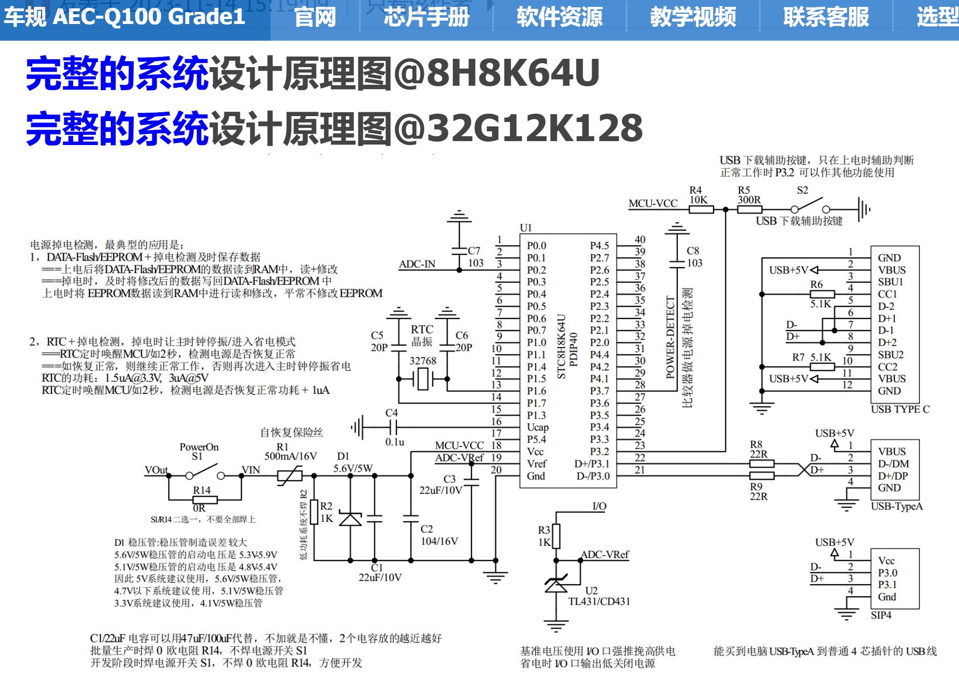

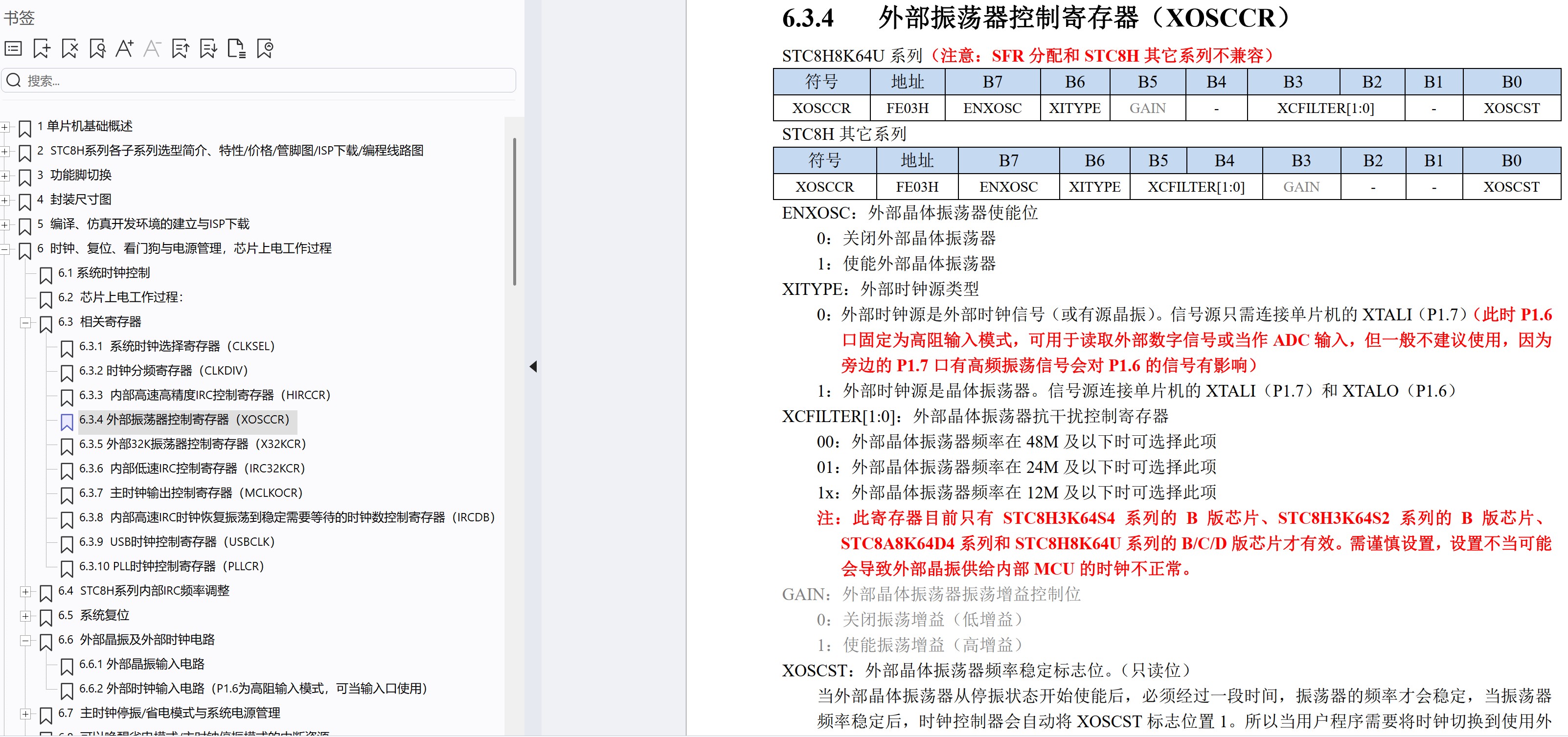

8H8K64U有内部预置常用频率的IRC参数,精度完全可满足测速要求,
没有理由使用外部晶振
(只有对抖动或相噪有极高要求的应用场合才有理由使用外部高频晶振)
变频器是强电磁干扰源,设计时注意抗干扰设计
包括PCB铺地,使用屏蔽线、导电并接地的铁磁性外壳等
注意尽量不要有小信号(高阻信号或电压电流很小的信号)
尽量保证信号上的电流在1mA以上
比如霍尔传感器是5V供电,开漏输出数字信号
单片机就可以打开内部4K上拉(准双向的上拉电流不够)
使电流在1mA以上,电流越大越不容易受干扰
并且IO要打开施密特触发(上电默认开启,不用操作)
