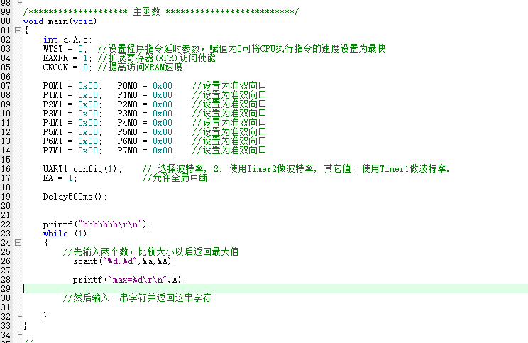

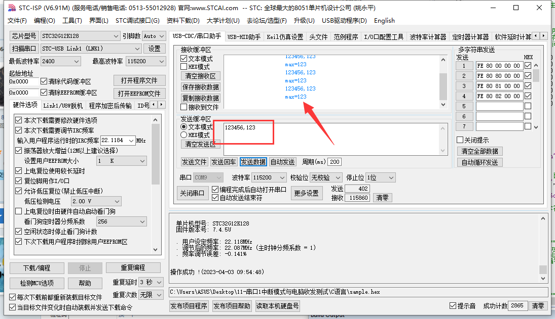

发表于 2023-4-3 09:57:21 | 显示全部楼层
测试结果,串口发送123456,123   ,返回max=123没有问题。
主函数就是这么写的,手边没有别的板子了,就用了个LINK1D+屠龙刀测试的,你可以移植一下到你的工程里试试。
SCANF测试.rar

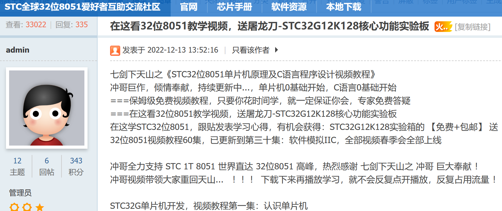

发表于 2023-4-3 17:50:10 | 显示全部楼层
神*** 发表于 2023-4-3 14:26
这基础,没人手把手教你,太难了,你跟着本坛冲哥视频学,1周学会32位8051
多谢,自学确实有些许吃力
