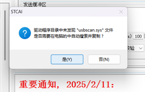

出现这个界面
出现这个界面
有问题
有问题
无法复制地址,是错误码
无法复制地址,是错误码
我的试验箱是32G8K64系列的,不知道该咋整啦

看界面,你这是windows11,试验箱STC32G8K64不需要安装驱动。

HID不需要驱动哈
串口才要
