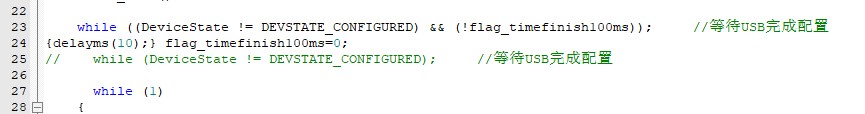

用的不停电下载,每次到这一步就卡死.有什么办法直接跳过,或者解决这个问题吗
不用不停电下载就没问题(就是每次要按P32加电源)

USB仿真,用户程序区不能含USB的程序

串口调试,调试口不能有串口功能,USB应该也是同理,USB调试程序不能有USB功能

这2个功能不能同时使用

那就用一箭双雕仿真把

现在明白了.
单独用usb仿真了

就是这个意思了.
要仿真就单独提出来仿真了
