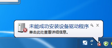

昨天收到了厂家发来的STC-USBLink1D,随后开始安装驱动,但弄到现在仍然无法去掉串口列表中黄色叹号,每次插上link1D时都会自动安装驱动并且提示安装失败,详细情况如下:

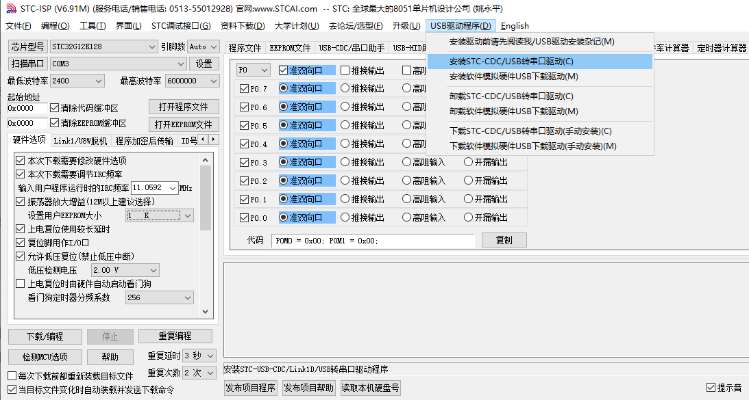

4.打开烧录软件STC-ISP(v6.91M),在USB驱动程序选项中选择STC-CDC/USB转串口驱动开始安装驱动程序,勾选了信任并允许***的弹窗提示后驱动安装就完成了,此时,stc-isp软件的端口选择窗口中已经有了stc-usblink的显示了,但此时查看电脑设备管理器却没有新的端口显示,于是拔下工具重新插上就开始自动安装驱动了,而后就有了未能成功安装的提示,但此时再次查看设备管理器会看到新的串口但有黄色叹号提示。接下来,重新在stc-isp中卸载、同时在设备管理器中也进行卸载操作而后重新安装,一次次、一遍遍,已经记不得至今弄了多少次了却始终无法成功,期间也升级了link自身的驱动但也没有作用,

STC-ISP V6.91M 版本 已按我的建议帮大家自动拷贝缺少的文件进你的系统的,等明天我们同事上班,来解答你这个问题

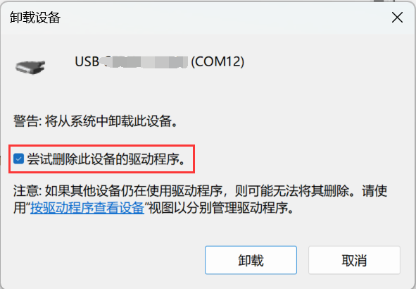

拷贝驱动到系统目录后,重新安装驱动前,需要将之前安装的驱动先卸载了,然后再重新安装:
