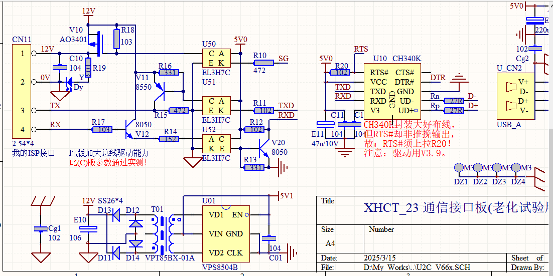

好,现在我贴上我的下载方案 暨 通信接口电路。
要说明的是:
1,通信接口久经考验,且通信调试正常!
2,隔离供电和隔离通信,是我产品调试的接口板方案。
3,不隔离ISP好多年了,正常的很;隔离通信自身也正常得很。
     最近想借我接口板上隔离通信的线路兼容下载功能,
     省得下载线、通信线,插来拔去的!
这是以往一直正常的非隔离下载方案
这是以往一直正常的非隔离下载方案

发表于 2025-3-20 15:40:47 | 显示全部楼层
要说明的是:
1,通信接口久经考验,且通信调试正常!
真相:我的三点说明字面上没错!“通信接口久经考验”也没说错,但是(呵呵),实际上我目标板上的通信电路是只适合低速通信的电路,没有针对高速下载优化,再加上通信接口板是光耦隔离的,极限速度也就115200bps,所以几个因素叠加起来,造成我当天下载失败!
后来改为9600下载成功后,就开始改进我的通信电路,目前已能实现115200bps的下载速度。
