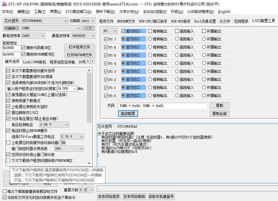

本人使用STC-ISP烧录软件连接开发板调试程序时,EEPROM数据无法保存,芯片是STC15W408AS,  在烧录软件与开发板连接的情况下,向EEPROM读写数据都正常,也在软件中写入了EEPROM的读写保护,但是当再次向芯片修改烧录其他程序时,虽然并不涉及EEPROM的写入信息,其原存的信息就全部丢失了。是什么原因造成的呢? 是否烧录软件存在漏洞呢?

看不懂楼主的表述,我猜测下面这个选项有关
