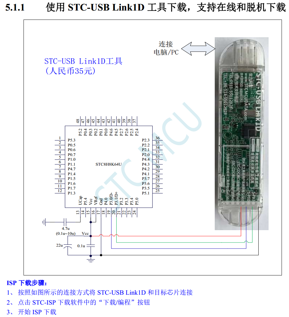

你如何连接到电脑的   ???
如下这个工具,你可以工具和MCU-VCC之间不接,只接 GND.P3.1/P3.0
然后点击 [STC-ISP, 下载按钮] 再开你MCU系统电源开关

楼主这个问题应该是他的板子上面的电源影响到了下载器的自动断电功能,结果断电失败就会一直处于等待中,导致下载失败。可按神农鼎的方法来,下载器不接VCC,只接RX、TX、GND到板子上面,然后板子上面也有5V电源,下载时可以按一下板子上面的复位按钮或把板子芯片断电一下就行了。
