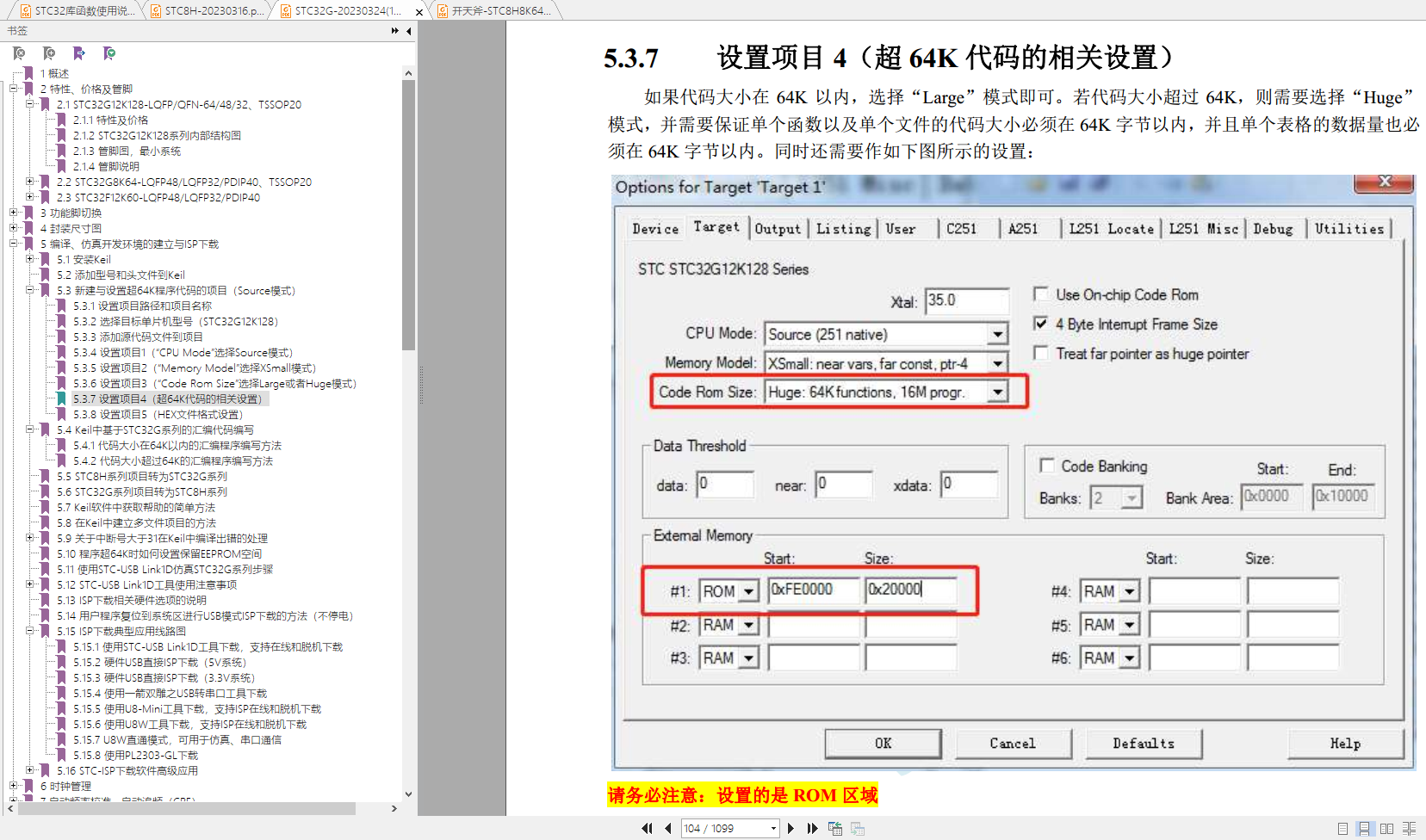

STC32G的数据手册有说明,但是 STC32G12K128实验箱,STC32G12K128-屠龙刀核心功能实验板 还是要按 STC老风格给上这个楼主要的例子
===强烈支持楼主的正当要求,下周上班后给出,其他网友也可以帮忙给出

楼主强烈要求出的STC32G12K128超64K的演示程序已出:
STC32G12K128系列超64K程序演示 - 编译器/仿真器/ISP下载/做自己的ISP/ID号加密/程序加密后传输 - 国芯论坛-STC全球32位8051爱好者互助交流社区 - STC全球32位8051爱好者互助交流社区  https://www.stcaimcu.com/forum.p ... &extra=page%3D1
