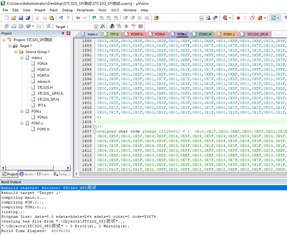

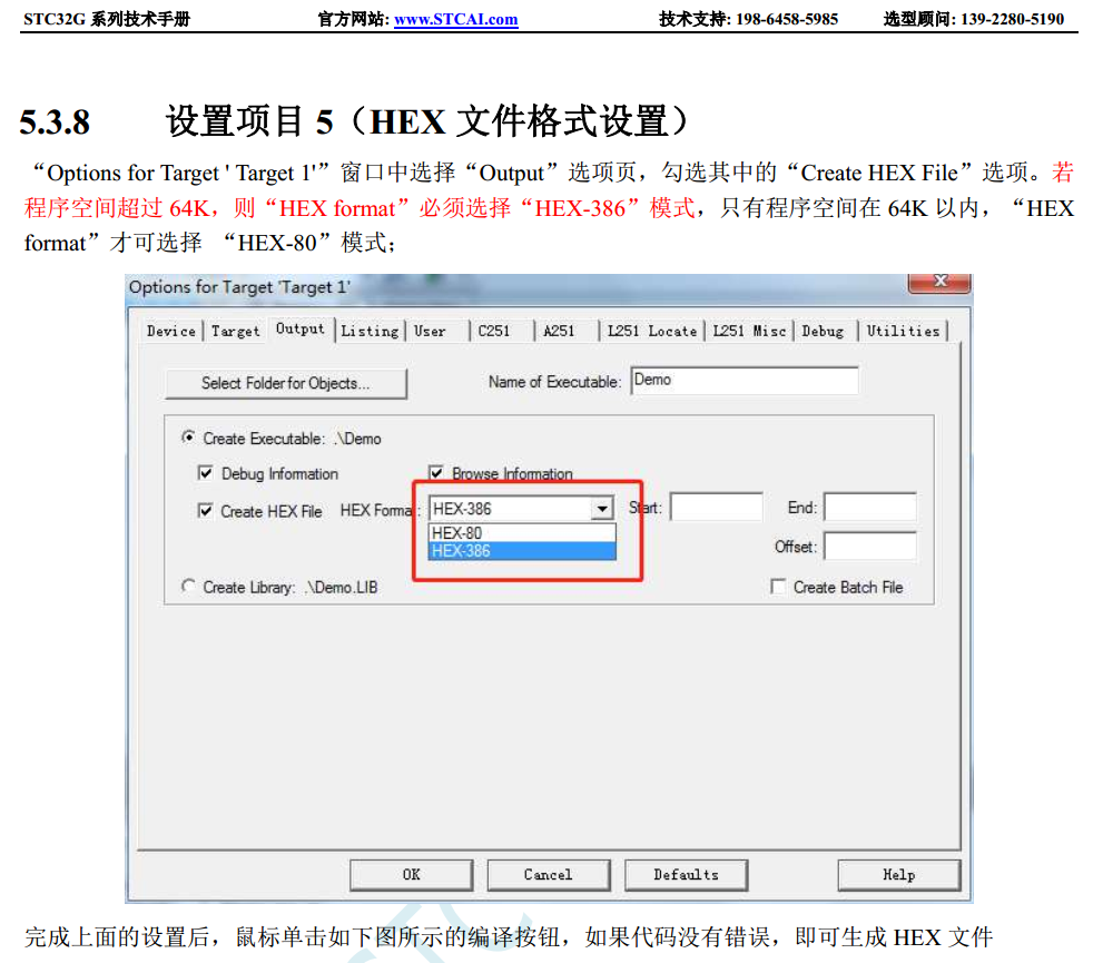

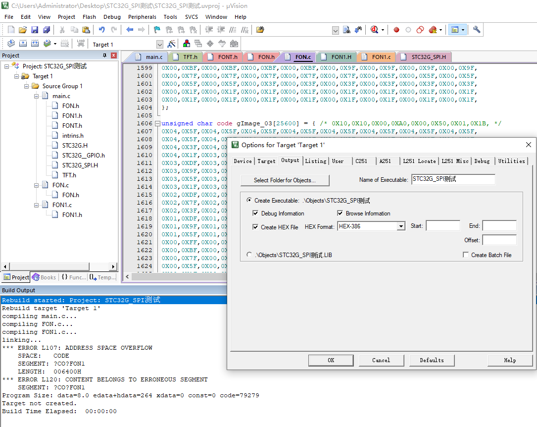

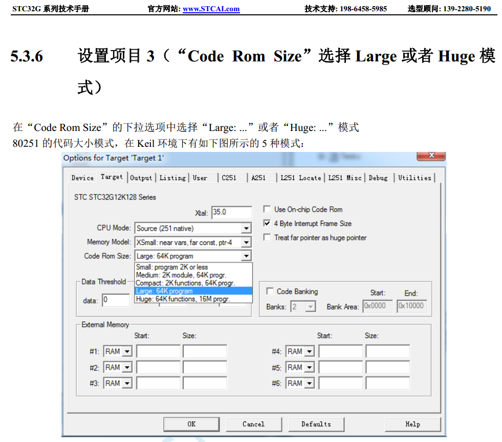

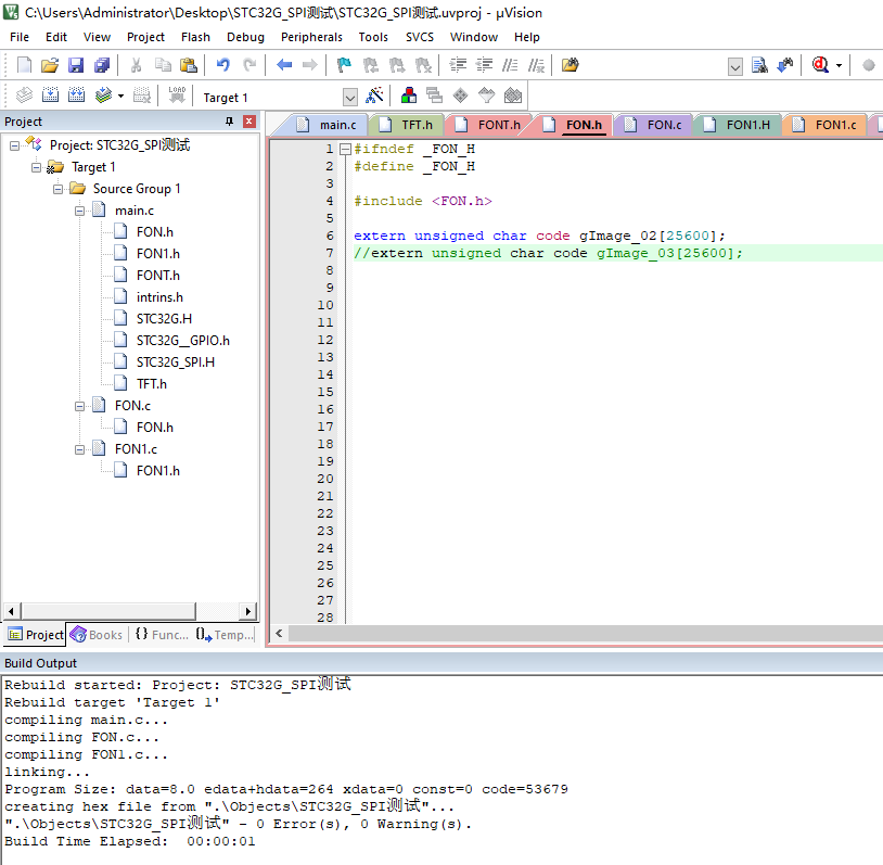

写了个程序,由于用的是160*80的彩屏,需要4个介面,考虑到STC32G12K128有足够的空间,所以打算以数组的方式存在code里。但当程序超过64K后,编译器报(***错误L107:地址空间溢出),按手册上设置很多次了,都没有错。程序应该也没有错,因为只是增减一个数组的问题。麻烦大神帮忙看一下:
39
39
发表于 2023-3-31 21:56:40 | 显示全部楼层
删除一个数组就正常了。一个c里有二个数组,不超过64K
39
39
发表于 2023-3-31 21:58:32 | 显示全部楼层
程序下载到屏里是正常的

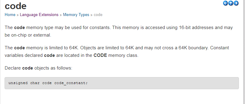

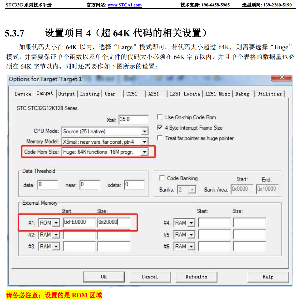

发表于 2023-4-1 13:09:54 | 显示全部楼层
编译器有限制,单个文件代码大小必须在64K以内,单个表格数据量也必须在64K以内,此外code常量总的数据量也不能超过64K。

发表于 2023-4-1 14:14:23 | 显示全部楼层
谢谢!现在用ISP放在EEPROM区问题可以解决了
