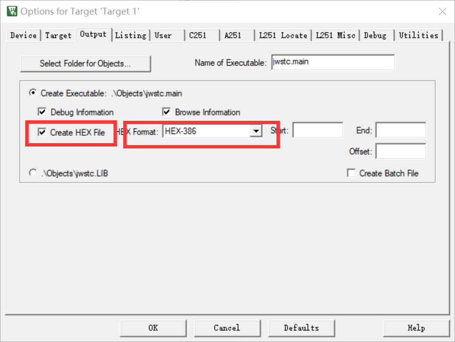

如果没有hex文件,检查下图中的Creat HEX File有没有勾选,格式要HEX-386,【在手册中有说明,但是看的跳的话容易漏掉】
