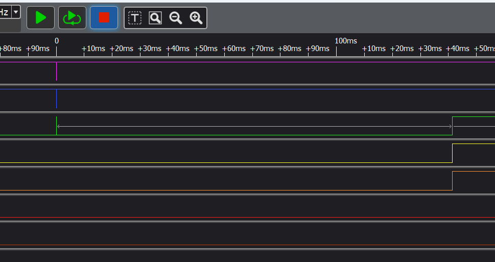

SPI 当作从机   接收数据
SS_2 平时低电平,接收到一个字节 ,变高字节。 然后再低电平准备接收下一个。

这是逻辑分析抓 的数据,接收一个字节,P34应该马上就有信号
逻辑分析仪  看到100多毫秒才有信号

      是我自己弄错了,发现问题了。
        while(1)
                //test_display();
                RE2_BUSY_L;                                                                // SS_2=0;
                RevData1=SPI_receive();         // 接收一个字节
                //DisplayHex(RevData1);                // 这个函数 占了大量时间
