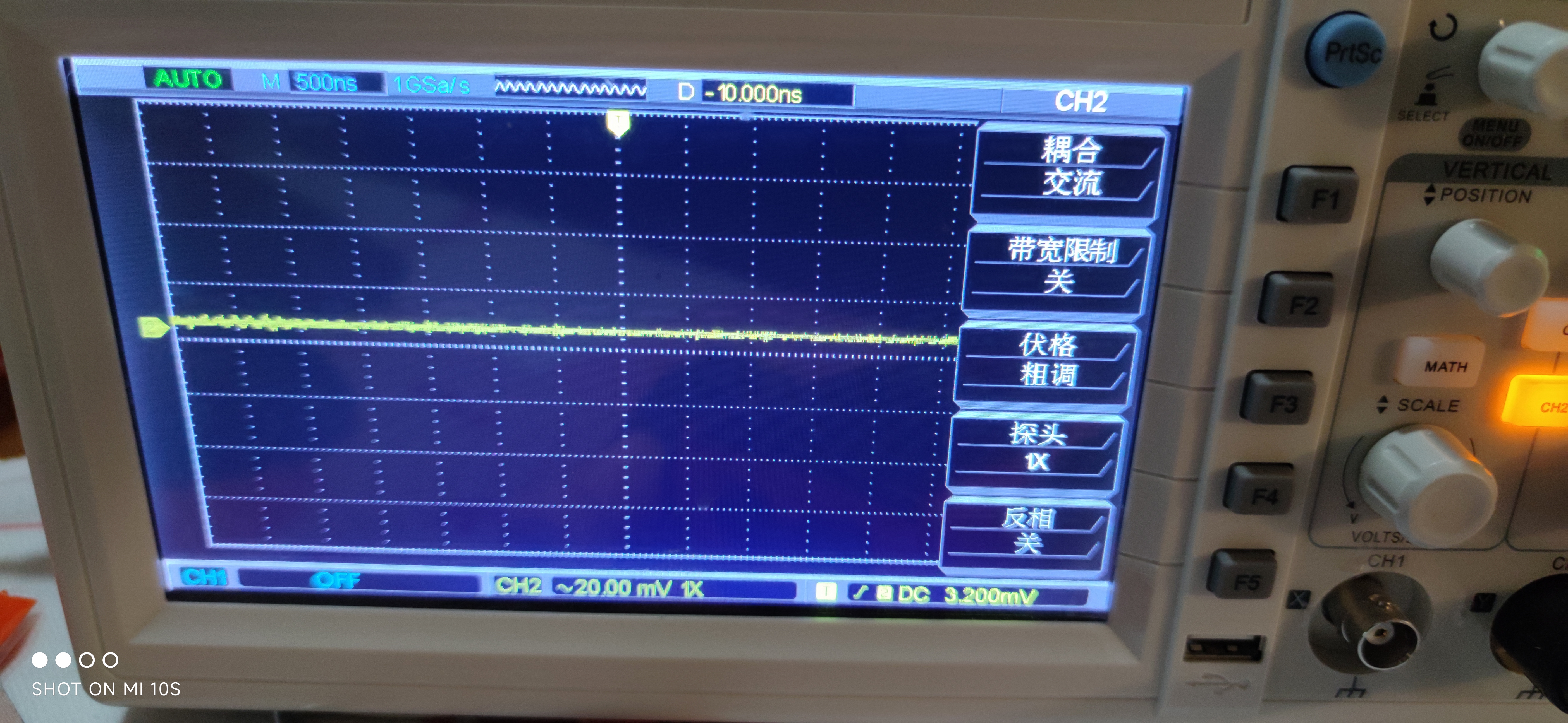

我用的单片机是STC15W4K48S4,我在下载软件中没有选择使用内部时钟,所以上电应该是用外部时钟,IO初始化是将1.6和1.7设置为高阻状态,用示波器观察波形,晶振没有起振。

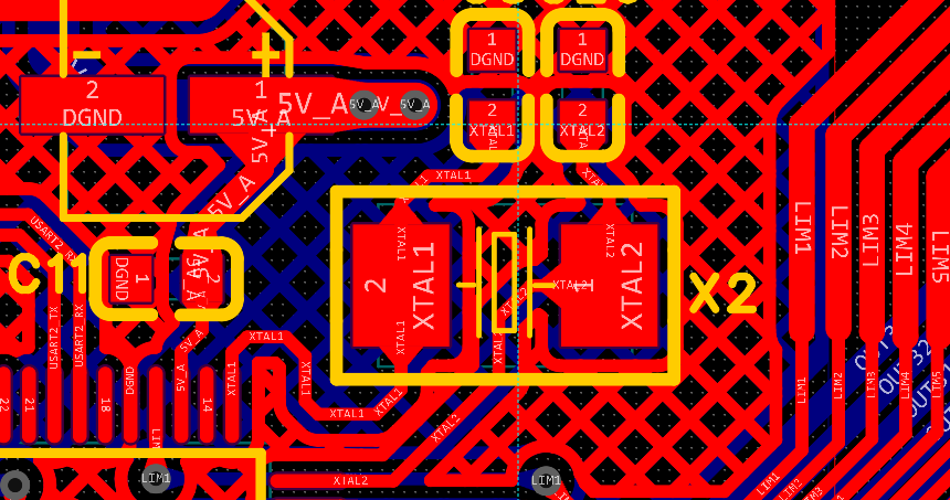

这是晶振区域的PCB

示波器用 x10 档位测量,串口有乱码输出的话可能已经起振工作了。烧录主时钟输出的例子到芯片里,用示波器测P5.4口的信号。

1、下载时选择外部晶振或时钟,程序不需要设置P1.6 P1.7。当然,设置也可以。
2、示波器观测晶振波形,一定要测试输出端P1.6,探头拨到X10档(电容大约15PF),X1档电容超过100PF直接停振。
