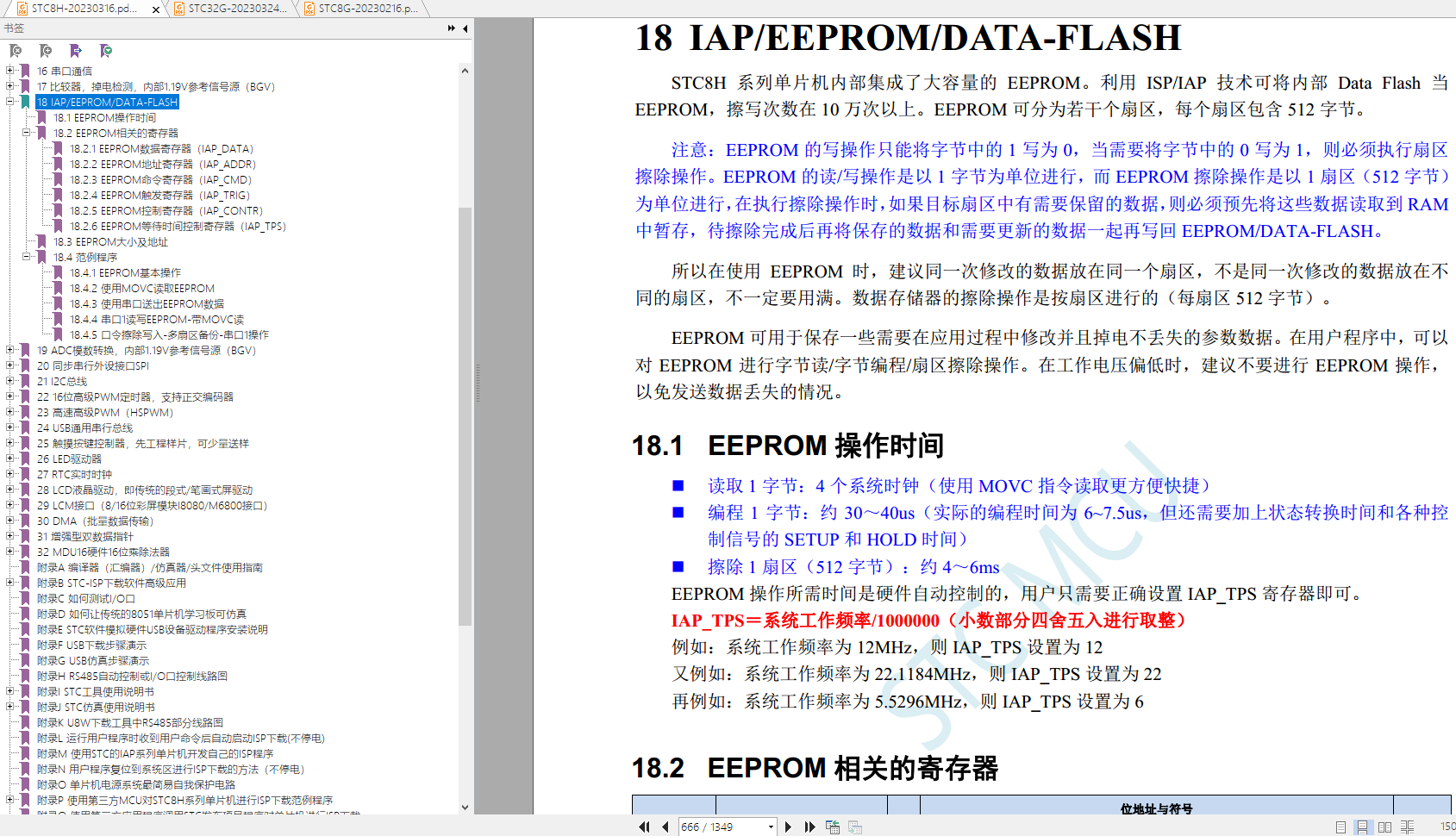

请教老板:stc8h1k17,,擦除并写入一个扇区,需要多少时间?擦写需要增加多少电流?
159
159
发表于 2023-3-30 21:52:16 来自手机 | 显示全部楼层 |阅读模式
如题,多谢

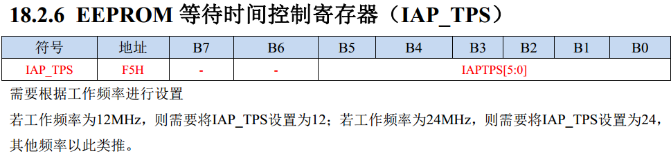

发表于 2023-3-30 22:03:48 | 显示全部楼层

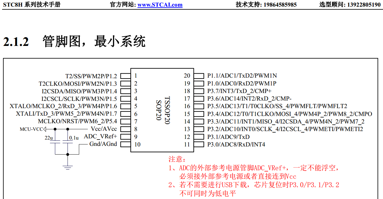

发表于 2023-4-1 21:07:56 | 显示全部楼层
楼上讲的对,AT24C02 擦除时,你也不用操这个心的,不好回答,平均就不用管了,没测过
这样加2个电容就行了
