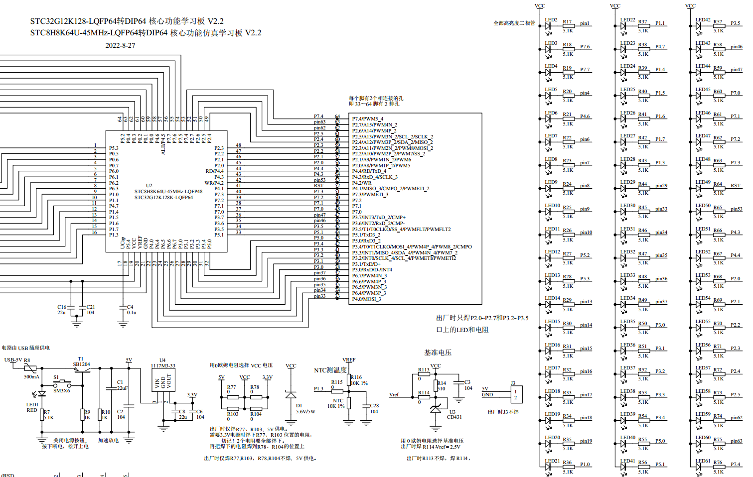

发表于 2023-3-31 10:15:28 | 显示全部楼层
你板子线路,原件可能有问题,不要不发 你原理图就在这讨论灯亮不亮
用我们这个线路点灯是没问题的
STC32G12K128-LQFP64-DIP64-DEMO-CODE-20221031.zip
43.88 MB, 下载次数: 259
STC32G-STC8H8K64U-45MHz-LQFP64-DIP64-V2.2-SCH-20220902.PDF
162.04 KB, 下载次数: 255
