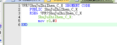

自己写了个无参数汇编函数,我现在想要一个带参汇编函数,不会写,请大神给个模板
需要带三个参数,类型分别是unsigned int,unsigned int,unsigned char

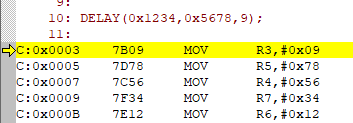

你这三个参数分别传递到R3-R7,第一个参数传递到R6-R7,第二个参数传递到R4-R5,第三个参数传递到R3
三个参数为0X1234,0X5678,9,下面是调用时传递三个参数的汇编代码,从其中代码可以看到数据传递情况。

本测试程序在主程序中调用外部TEST子程序,该子程序传递三个参数,0x1234,0x5678,0x90
测试例程可以C51中调用汇编程,在汇编中将数据保存到数据区100开始处:分别为12,34,56,78,90
C51中的源程序:
