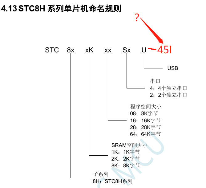

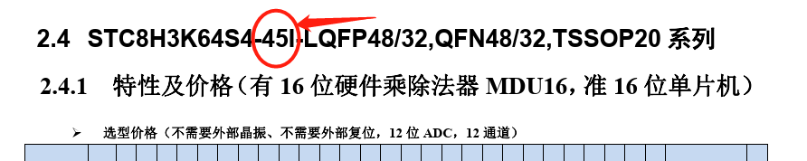

芯片型号后面的-45I是代表啥含义?比如上图所示的STC8H3K64S4-45I-xxx的信号的芯片,不知道这个代表啥!很想了解一下,不知道它是不是代表了该芯片的最大晶振频率?

45代表最高工作频率可以达到45mhz,
内部高精度IRC (4MHz~45MHz,ISP 编程时选择或手动输入,还可以用户软件分频到较低的频率工作,如100KHz)
I代表工业级,工作温度+40°C~85°C (芯片为-40°C~ 125'C制程,超温度范围应用请参考电气特性章节说明)
