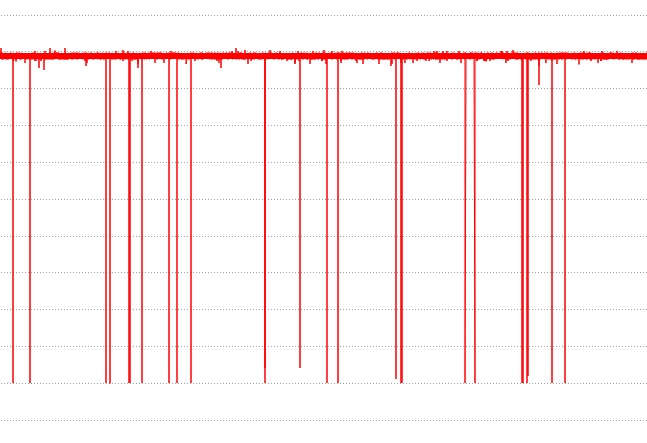

STC8G1K08A的ADC采集数据时候,采样得到的数据大部分是对的,但是经常为跳变到0,随机出现,不知道是什么原因?

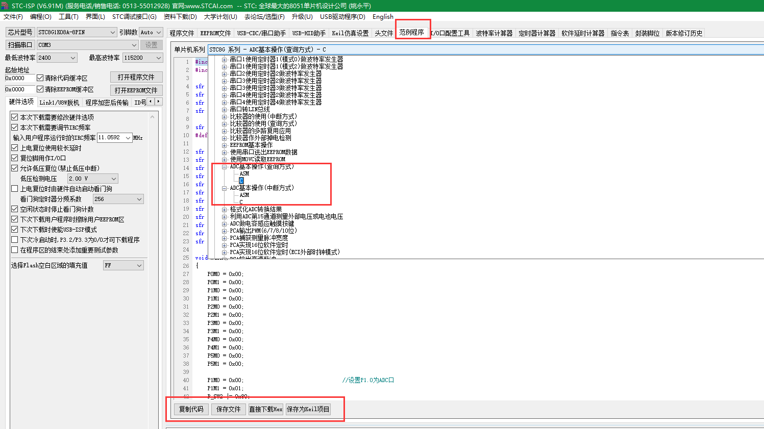

发表于 2023-3-29 11:48:20 | 显示全部楼层
用范例程序测试下呢

 楼主| 发表于 2023-3-29 13:04:47 | 显示全部楼层
用范例程序测试下来还是一样,会随机出现0码值

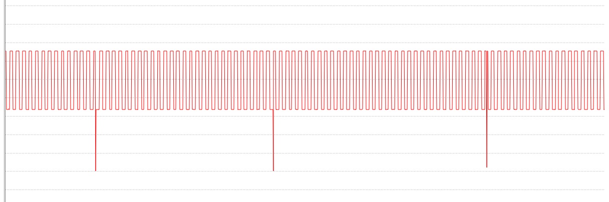

 楼主| 发表于 2023-3-29 13:57:18 | 显示全部楼层
测量方波信号,一样会有0跳变

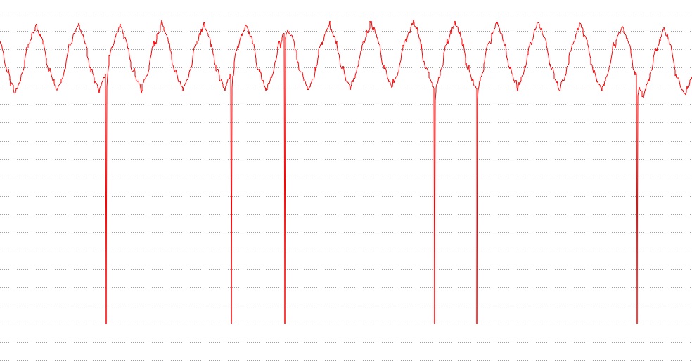

 楼主| 发表于 2023-3-30 12:43:05 | 显示全部楼层
应该不是信号问题,用示波器观看波形正常,是不是STC的单片机ADC都有这个BUG啊?我看到网上很多人都遇到这种现象,随机出现检测值为0的情况
