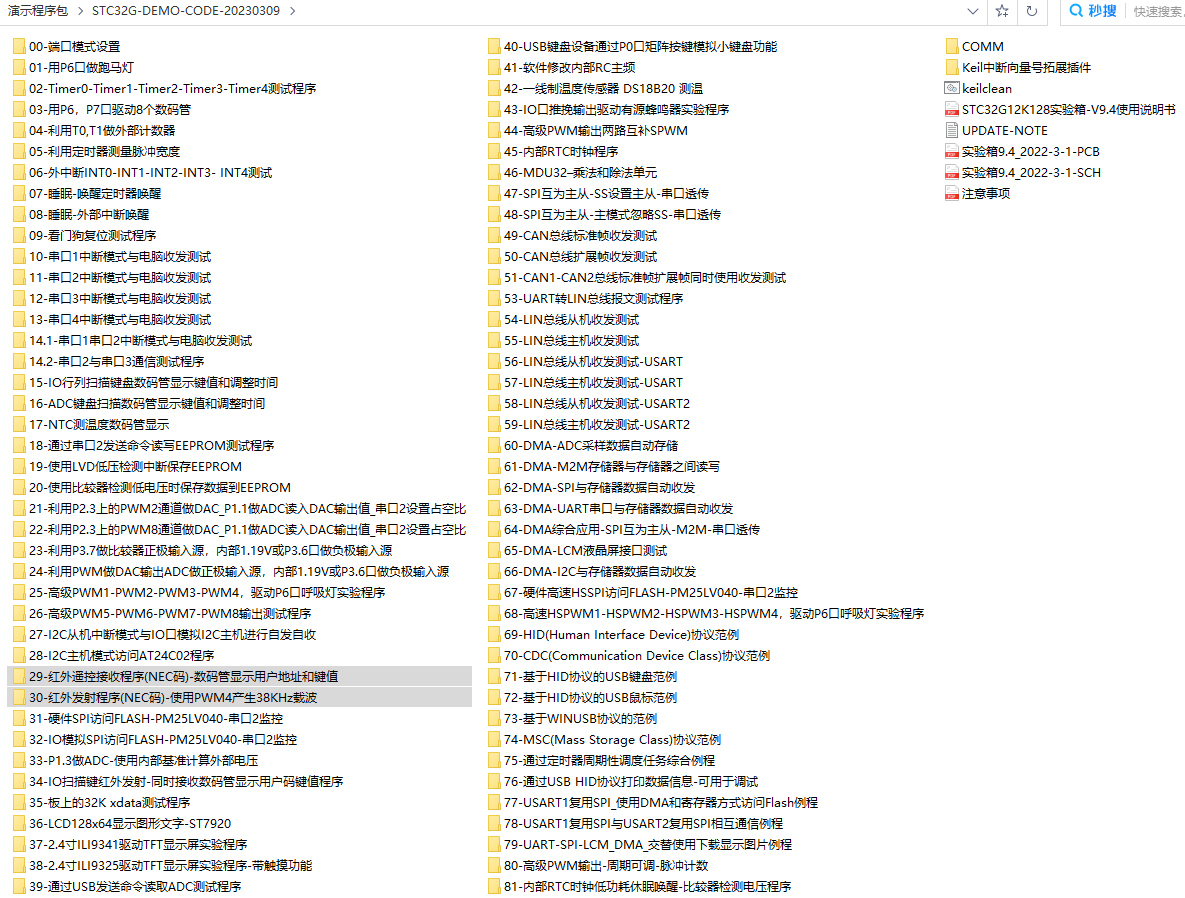

发表于 2023-3-28 23:29:40 | 显示全部楼层
不知下面这个能否帮助到
程序29/30, 参考下

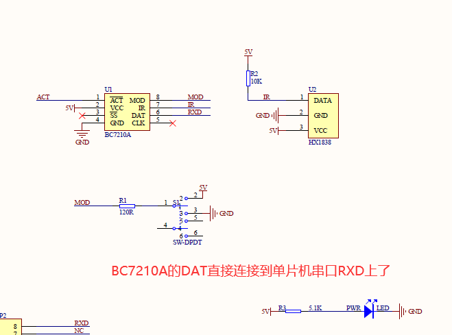

发表于 2023-3-29 13:51:28 | 显示全部楼层
BC7210A的DAT引脚直接和单片机串口RXD引脚连接,有没有问题呢?

发表于 2023-3-29 20:38:11 | 显示全部楼层
没有问题,那个上拉电阻都不用,IO设置为准双向口即可,也可以打开额外的4K上拉电阻。
如果你的波形跟NEC码不同,参考我们的接收流程,修改一下一些时间参数或数据长度即可。

发表于 2023-3-29 22:39:27 | 显示全部楼层
参考下面的程序
程序29/30, 参考下
