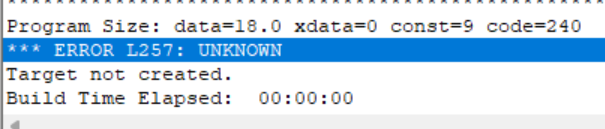

打开官方的例程编译,会显示
打开的例程是
01-跑马灯
14-通过USB HID协议打印数据信息-可用于调试
有没有人遇到同样问题的啊

先确认编译器是否正常注册,注册码有没有过期。
如果注册正常的话,查看PK51编译器版本,如果版本太低的话需要更新,到keil官网下载最新版本C51编译器安装试试。

注册ok啊,版本也是官网下载的最新的

搞定了已经,是注册机那里的问题
