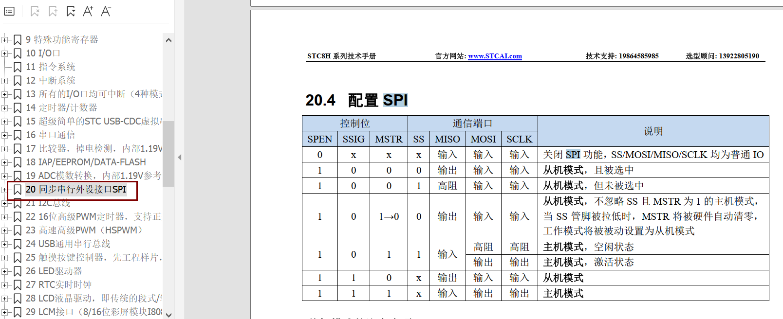

你好,可以先看下我们手册上SPI章节,另外STC8A8K64S4A12现在生产的是STC8A8K64D4

可以的,一主一从。
