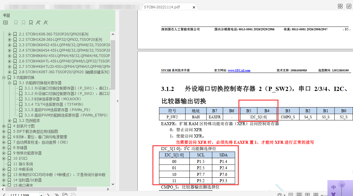

如题,本人使用的是STC8H1K24-36I-QFN32,可以实现2路I2C吗?

I2C总线本身就可以挂多个从机,通过地址来区分。另外,使用我们的切换通道方式来进行分时复用也可以。
