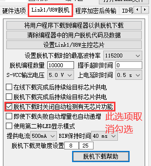

STC-ISP软件升级到6.91M后,U8W-MiNi不自动触发烧录?之前用的6.90脱机后能自动触发烧录,现在更新到6.91M后不触发了,中间的几个版本没有测试,烧录器固件更新到V1.44,是哪里需要设置吗?

按如下设置

可以了,谢谢,自动触发烧录用起来非常方便!
