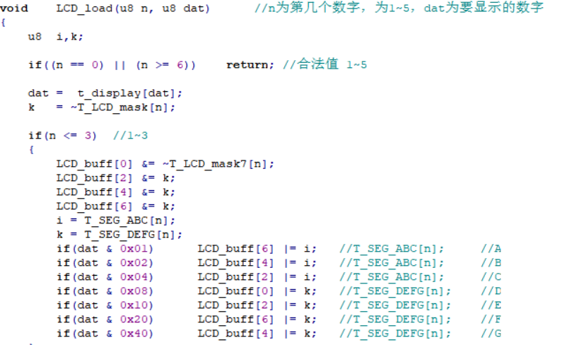

管网给的DEMO中,有两个数组的作用,看不明白有没有大神给解释一下? 关于STC8H4K64TLCD驱动LCD程序的问题-1.png 关于STC8H4K64TLCD驱动LCD程序的问题-2.png 这两个mask和mask7是什么作用?

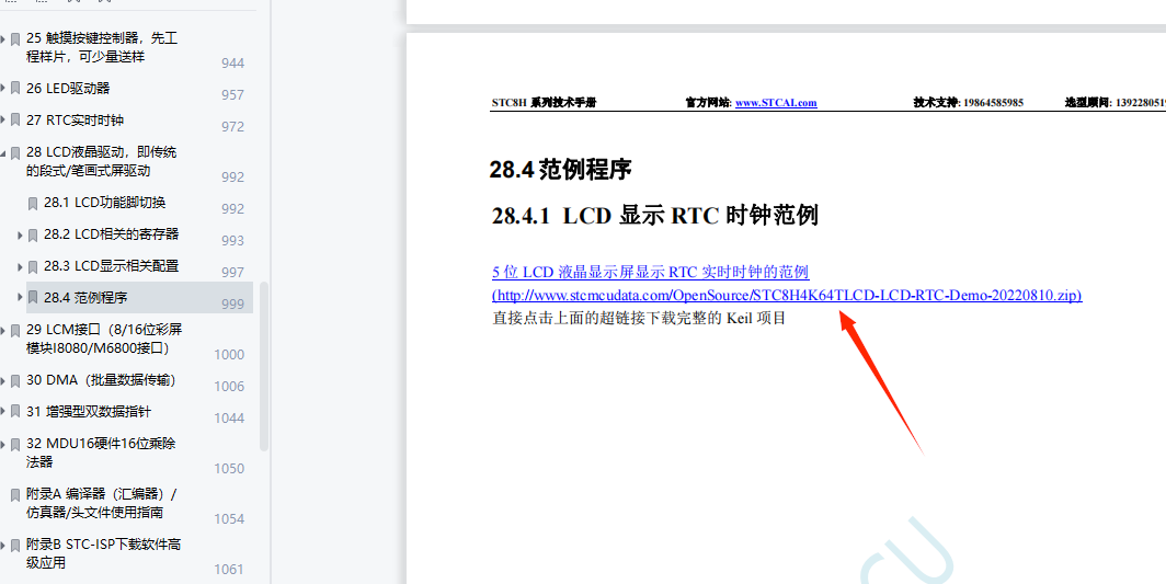

你可以看下手册里的这个例子,图纸什么的都比较完整,主控也是STC8H4K64TLCD!你这demo我好像没看到在哪里

哈哈,我也碰到这个问题,这段代码很有用,但不知道什么原理。
发表于 2023-9-15 15:30:23 | 显示全部楼层
这个代码看了半天,也是没理解里面的逻辑,如果能有更详细的说明,更简洁的程序就更好。

至少要有调用说明, 否则就是多余的

这种写法很不好,你把LCDRAM清空,然后一个位一个位的置1,和LCD屏的段码数据对比,就明白了
搞清楚对应关系,就定义成位变量,没有位变量就定义成位域,LCD就写这几个字节变量就行,控制亮灭用位变量
特别是51,要充分发挥位处理器的优势
