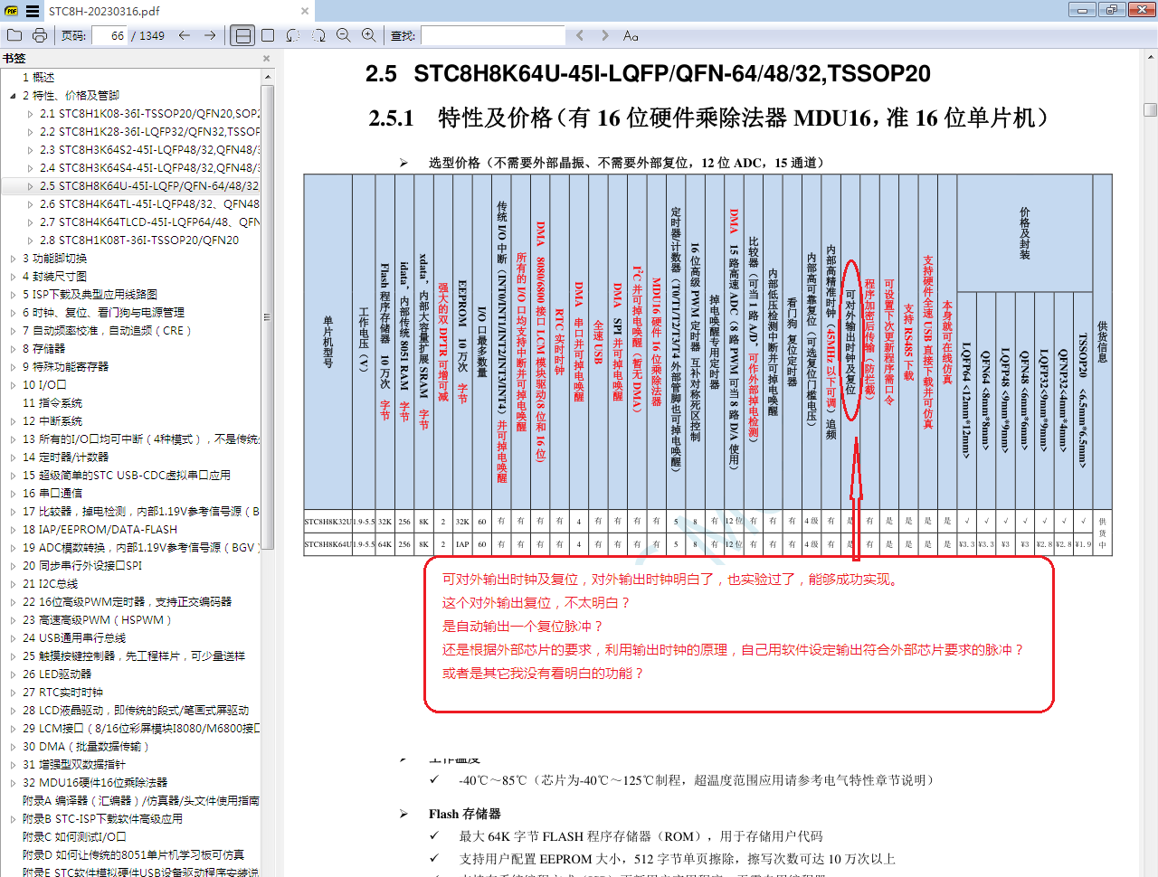

多个芯片手册上,这个《对外输出时钟及复位》这个功能。
目前 《对外输出时钟》已经成功实现。
这个 《对外输出复位》功能,在手册上没有查到,也没有看到范例,不知是什么意思?
这个复位是什么功能
这个复位是什么功能

用I/O口,程序控制对外输出复位信号

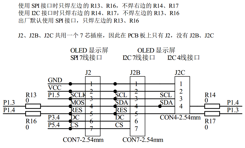

下图OLED12864的复位就可以由 主控 MCU的I/O来控制
