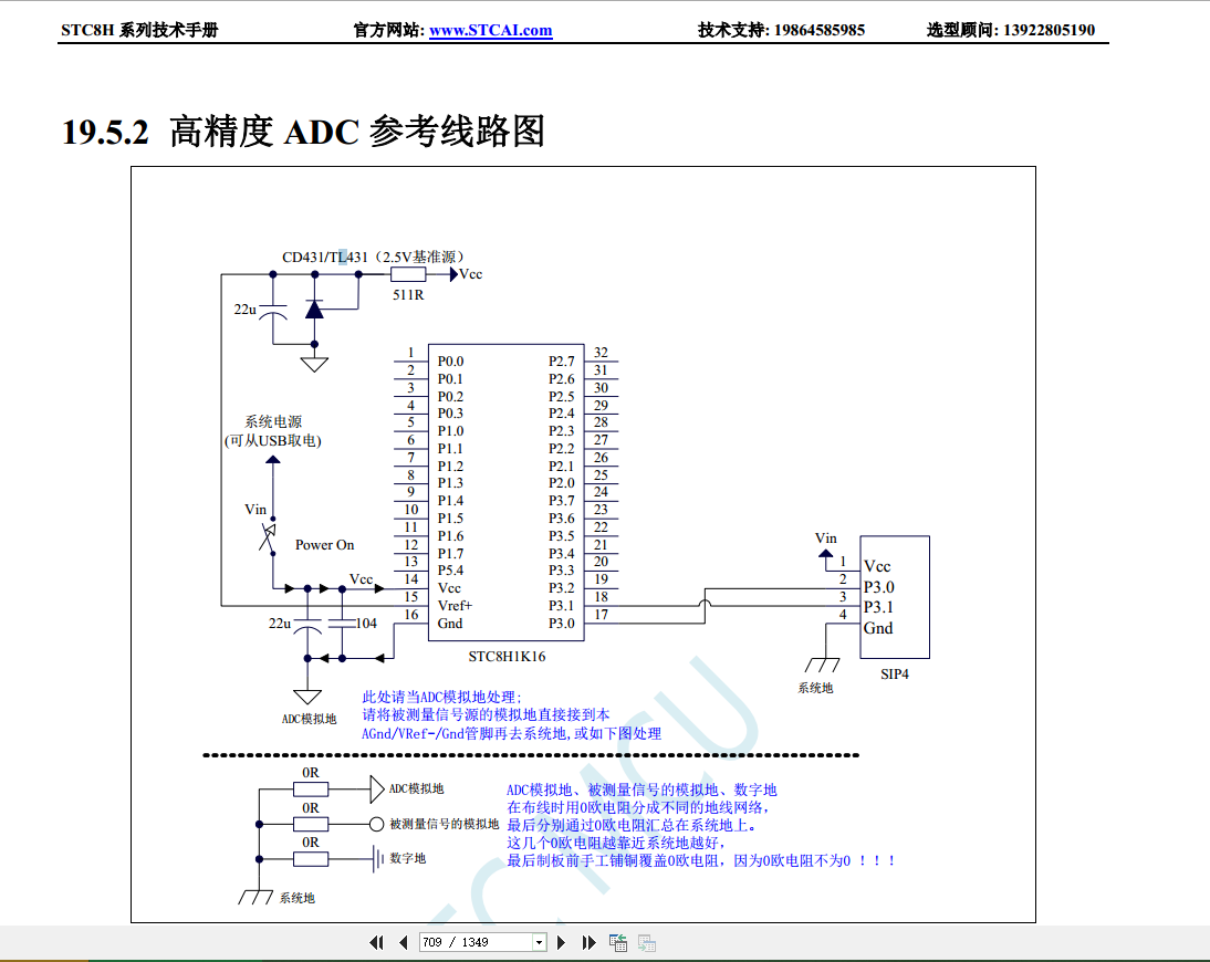

ADC结果计算公式,分为有无独立的ADC_Vref+,但是我在寄存器配置中没有关于这个的设置。是因为这是硬件,单片机会自动识别吗?

无独立ADC_VERF管脚,参考电压同MCU供电电压相同,反之则使用ADC外部参考源电压。

有独立的ADC_Vref+,是指ADC_Vref引脚接有外部的参考电压,比如2.5V。
无独立的ADC_Vref+,是指ADC_Vref引脚接到VCC。
