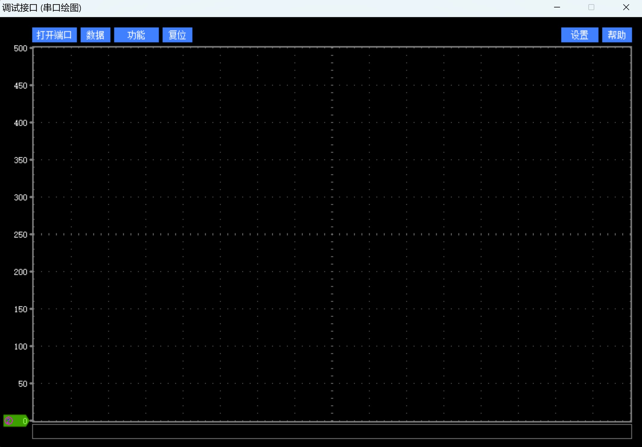

虽然 AIAPP-ISP 自带串口绘图,不过总有自己手搓的理由。
这里提供几十行代码的上位机,可以方便加上自己需要的功能(比如 多通道、滤波、FFT、存储),也给对上位机恐惧的爱好者解下密。

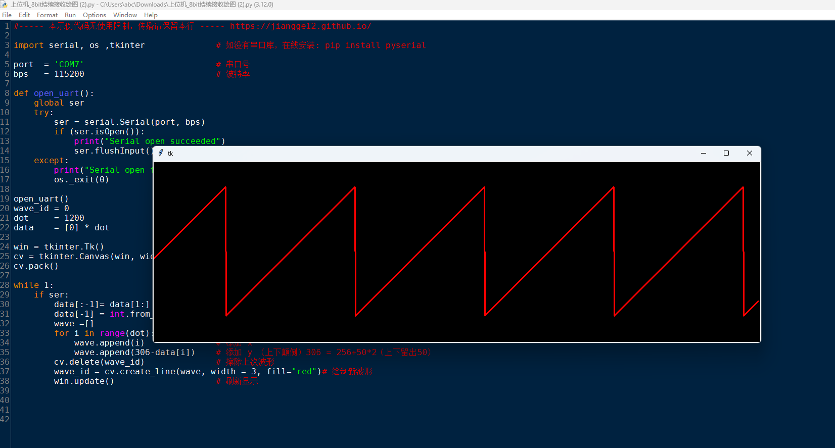

单片机程序很简单,串口持续发送自增变量 i,显示出来就是锯齿波
        u8 i;
        while (1)
                delay_ms(10);
                TX1_write2buff(i);
                i++;
跑通没问题之后,单片机这边可以试着 ADC 8bit 采样,采一次发一个8bit,不用0x0d 0x0a结束符,只管无脑发即可,只要上位机处理得过来,甚至可以不要延时。不过这是roll模式,采样太快没什么意义。
上位机代码(python):
上位机_8bit持续接收绘图.py (1.74 KB, 下载次数: 110)
不到40行,遇到不清楚的找AI问问就可以了。

ISP内置这个看起来功能够用,但是时常有死机现象,不知道是什么原因?
